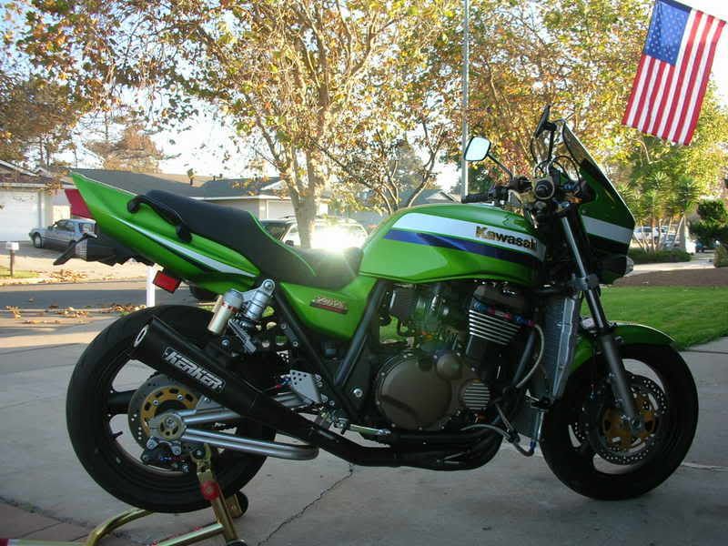

    Erääseen ZRX 1200 R mopoon on asennettu nyt Kerkerin Megaphone ihan sillä vakiohuilulla. On siinä ainakin mukava tasainen hurina tyhjäkäynnillä. Ja mukavasti örähtää kaasua avattaessa...ei ole kova ääni kuitenkaan.
    Ilmansuodatinkoteloa pitää vähän avata, että saa imuäänetkin kohdalleen. 80-luvun oikeat soundit on tavoitteena.
    Ja lopputuloksenhan kuulee vasta Toukokuun alussa kun pääsee ottamaan oikeita isolla vaihteella vedätyksiä...ihan kuin aikanaan lähdöt Keimolan Kesoililta maallepäin...

    Klasmosta samaa mieltä, uusille nettisivuille on taas tullut Kerker Megaphone mutta tilauksiin vastataan sähköpostilla, että tuote poistunut valikoimasta? Että höh?
    Oitraconin kautta Kerkerille hintaa aika tasan tonni. Putkisto on luonnossakin sairaan hyvän näköinen, hitsisaumat hyvää tasaista työtä mutta viimeistely vähän heikkoa ts. ohuet putket aika soikeita valmistusprosessin jäljiltä ja niitä saa sovitella 2 pvää kumivasaralla. Ja vihonviimeinen mexicano on sitten tintannut vaimenninhuilun silmät kiinni paikoilleen.
    Mutta putki sopii Rexiin ulkonäöltään luonnossa kuviakin paremmin. Istuu kokonaisuuteen.

    Mä varmaan saan tehtyä yhden ZRXOA hemmon kanssa diilin käytetystä Megaphonesta ja se pitäis sitten rahdittaa Suomeen.
    Varmaan pitää ilmoittaa kaverille, että laittaa sen tuliasena/ lahjana ja arvoksi alle 450€
    -H-

    Nyt on sitten saatu 150 mailia ajettu Kerkerin Meggi ostettua ZRXOAn kautta.
    Tuli puolet halvemmalla kuin uusi Suomessa, vaikka tuli postikulujakin. Soon kiva ku USD on heikompi Euroa vastaan...
    Se on kuin uusi.
    Ai että mää oon niiin onnesta soikeena nyt *
    Tossa se on vielä jenkkipoijjaan pyärässä:
    Sitten muut Rexiläiset, mulla on toi Micronin rosteripakosarja ja toi Streetfighterin alukannu sitten myynnissä.
    En ota siitä mitään ihme hintaa.
    Laitan MSN sivuille ilmoa ja tonne ORGin myydään palstalle.
    -Hessu-
    Siis, myynnissä: http://www.moottoripyora.org/cgi-bin....5;r=1;&
