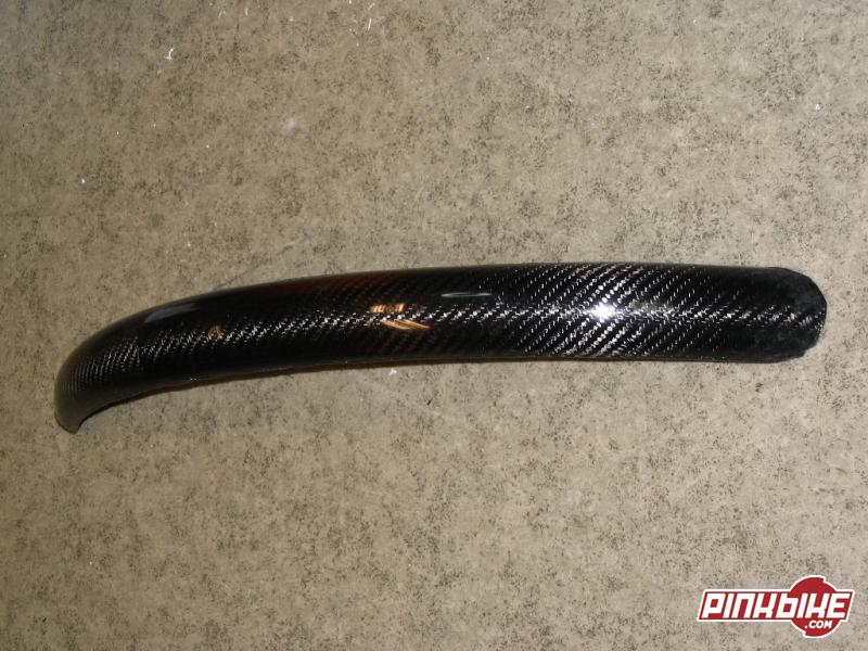

    Tuommonen tuli polkupyörän lokarista, kun "lakkasin" sen epoksilla, hioin vesihiomapaperilla ja lopuksi hiomatahnalla. Alkuperäinen pinta oli "viturallaan", muotin pinta oli mitä oli, kun mallineen pinta ei kestänyt polyesteriä, olis pitäny tehdä muottiki epoksilla...
    Vesku
    Oho, todella siisti! Toi pintahan on todella hyvä, mulla on sen verran monimutkaset katteet, että tullu kaikkia pikku kuoppia ja ilmakuplia sekaan..
    Taidankin kiillottaa, mitä kiillotus ainetta käytit? Jos kävisi hakemassa jotain Autoglymin bodyshoppia vai mitä olikaan

    Em muista mitä kiillotusainetta tuli käytettyä, epäilisin, että jotain ison B:n tuotetta tai "Frareklaa". Kaikki käy luulisin. Tosin kuituun asti, jos joutuu hiomaan ei enää mitään priimapintaa saa.
    Tuohon susukiin tein takajarrun nestesäiliölle suojan, originaalin tilalle. Senkin pinta meni vituiks, mää en osaa, pelastin tilanteen lakkaamalla "autolakalla". Tais olla polyuretaanilakkaa. Sekin meni vituiks, mutta ystäväni hiomatahna korjasi tilannetta. On pysynyt hyvin kiilto, vaikka kenkä tuohon hinkkaakin.
