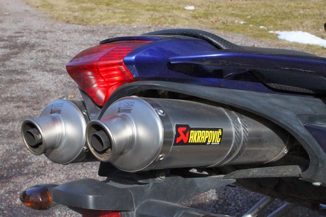

    Mulla olis ihan vakkariputket jouten, kun on kans noi akrapovicin vaimentajat omassa pyörässä.
