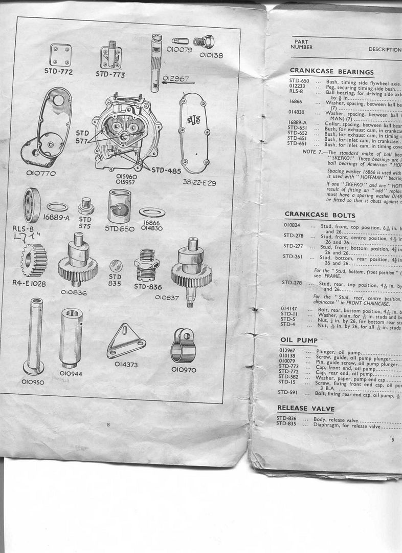

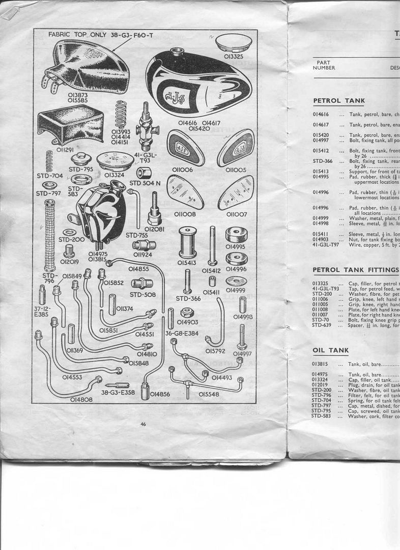

    MUISTA lisätä jos lasket öljyä pois. Tässä sulle pari hajoituskuvaa -50 AJS malleista, toivottavasti on apua! terv. Mr. Grayhead
    Kuva 1Kuva 2
