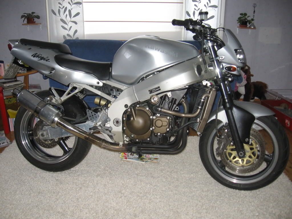

    Jee, talven duunailut alkaa olla valmiit... *
    Jotain pientä tuli laiteltua:
    -Uusi kytkin
    -Takalokarin modaus
    -Uudet etuvilkut
    -X määrä M6 ruuveja vaihdettu ristipäisistä kuusiokoloihin
    -Takajarrulevy & uudet palat
    -Etujarrupalat
    -Ketju/rataspaketti
    -Etulamppu purettu ja pesty
    -Puunattu katteiden alta ja päältä
    -Tulpat
    -Öljyt
    -Suodattimet
    -Mittaristo purettu ja putsattu, kilsoja ei ruuvailtu
    -Uusi pleksi ruuvisarjoineen
    -Lisäksi kaikkee muuta pientä sipistelyä....
    Nyt pyörä odottaa ajokelejä, että saa vietyä venttiilien säätöön ja kaasareiden synkkaukseen.
    Kevään karheiden asvalttien jälkeen vielä tuoreet lakut alle, niin eiköhän se ole siinä... *
    Mites muiden ysiärräläisten talleilla menee....?

    Talleilla ja talleilla.. Katteet piti saada uuteen maaliin ja perinteiset "jotain pientä" muutosjuttuja tehtyä, mutta tuosta mun autotallista ei ole pihalla kuin sokkeli pystyssä (vielä), niin hommat siirty sit ensi talveksi.
