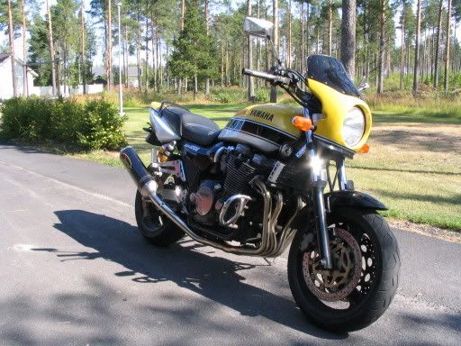

    Yhden hondan, kolmen kwaakun ja neljän vuoden tauon jälkeen oli taas ihan pakko saada pyörä alle. Jammu on Hollannintuonti ja oli hieman heikossa hapessa vielä alkuviikosta, kolmen illan rassauksen ja riittävien osauudistusten jälkeen se tuntuu toimivan kivasti. Uutta osaa ovat ketjut ja rissat, jarrupalat eteen, akran kokoputki, kaikki huolto-osat ja takavilkut. Vielä pitäisi vaihtaa etuvilkut ja ohjaustanko + yrittää keksiä miten saa oikaistua tankissa olevan pienen painauman. Kyllä tämä kuitenkin vielä tästä.
    Parempi kuva varttikatteesta: http://i75.photobucket.com/albums/i3...o/IMG_2052.jpg
    Ensi talven projektina on yleistä putsausta/puunausta ja samalla kaatumaraudat vaihtuvat crash padeihin ja kilpiteline modataan tyylikkäämmäksi. Keväällä tuo pitää penkittää/säätää.

    Aijai, aikas hieno!!! Täysin ajaton kulkupeli
    Aijai, just se kaunein väriyhdistelmäkin...kelta-valko-musta sopii todella hyvin XJR:ään. Toi pikkukate on myös ok.
    Dissauksenkalastelua, sano xjrrrrräyh kun örkkiin kirjoitti.
    Kiitos kehuista. En kyllä olisi tätä mopoa ostanut jos väri ei olisi ollut juuri tämä. Muotoilultaan tuo on tosiaan ajaton, muoviluoteja saa vaihtaa kuin paitaa jos haluaa, että näyttää hyvältä, mutta tämä on aina muodissa.

    Hiano peli tosiaan vaikka hiilikuituisesta sliparista ja "vartti"katteesta kyseisessä puörässä voidaan olla montaa mieltä. * Kulkeeko muuten tämäkin väritys "Kenny Roberts Sr" nimellä kuten uudemmat keltaiset XJR:t?

    Sliparia ole nähnytkään. Ihan kokoputki tuo on. Toinen vaihtoehto olisi ollut titaani ja se ei mielestäni moniväriseen pyörään sovi. Sama nimi kyseisellä värityksellä on aina.

    Katteella vai ilman?
    Minusta tuo on karumman näköinen katteen kanssa, mutta toisaalta tuntuu pienemmältä ilman katetta.
    Ei riemulla rajaa, kun pappiksella ajaa!
    ILMAN. Isot nakut on vaan niiiin hienoja.

    No makuasioista on ihan turha kiistellä mutta onhan tuo arviolta 300-kertaa tyylikkäämpi nakuna! Sen katteen kanssa en kehtaisi lähteä tallista valoisaan aikaan... *

    Nättihän toi on sekä että...
    siis "plexillä" sekä ilman.

    Jos se lamppukate kovasti häirittee, niin senhän voi vaikka lähettää mulle, pois nurkkia pilaamasta...

    Mielestäni ilman.
    Tommonen jammu on ihan pirun siisti ja jykevän oloinen nakupyörä.
    Ite vielä kun olen vähän tämmönen t-tero niin ruuvaisin eteenkin semmoset ihan pienet harmahtava-kuoriset vilkut.
    Mutta siis aika perfectohan tuo pyörä on.

    Juu ei pojjaat (ja tytöt), jos noille muovihärpärttimille antaa mahdollisuuden ne vie koko käden ja yhtenä aamuna huomaat että komia muskelipyörä on muuttunutkin busaksi, iiik.... *

    Jätetään siis nakuksi. Ja jospa tuo ei busaksi kuitenkaan ihan heti muutu. FZ1s:ksi voi vaikka joku päivä muuttuakin. Eteen tulevat pikkuvilkut kunhan löydän riittävän pitkällä varrella olevat, ei ole kiva jos ne eivät näy katteen takaa ollenkaan. Katteen heitän paikalleen vain jos lähden pitemmälle reissulle, sen kiinnitys on parin minuutin homma.

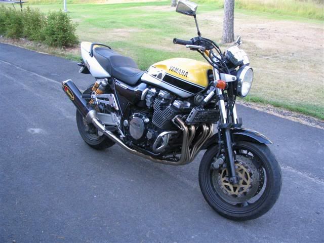

    Kerrankin Saksan toimitus oli nopea, alle 48 tuntia sieltä tänne. Eli nyt on edessäkin minivilkut, 40mm varrella pituus riitti juuri ja juuri katteen kanssa. Samalla poistin kaatumaraudat, nyt ois varmaan hyvä pysyä pystyssä...

    Hieno peli
    Höh, tuo katehan istui kuin nenä päähän.Toi mukavasti semmoista racer henkeä laitteeseen.
    Aina oon tykänny enempi yksvärisistä pyöristä mutta poikkeus vahvistaa säännön.Maalaus on hieno.

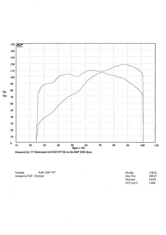

    Tänään kävi jammu penkissä. Paikalleen tuli 36y kurkut ja dynojetin satsi. TT-motorsportin penkissä irtosi takapyörältä 118hv ja 110Nm, eli ihan ok 70tkm ajetulle pyörälle. Putsarikoteloa voisi vielä avata lisää, oli kuulemma jäänyt vähän rikkaalle.
    Syttypyörä on tilattu, mutta se ei tähän dynokertaan kerennyt. Seuraava operaatio on kireämpien nokkien etsiminen jostakin, pakko saada 130hv takapyörälle. Bigbore kitistä en kuitenkaan vielä uskalla haaveilla...
    Ihan ok lukemia tosiaan, ja siitähän se vielä herkistyy kun sisäänajo on ohitse... *

    Edit. dynokäppyrä lisätty:
    http://i75.photobucket.com/albums/i302/Tctic/Mopo/XJR1200Dyno.jpg

    Päivitetään tätäkin välillä. Vaihdoin eteen ja taakse teräspunosjarruletkut ja tuntuma parani huomattavasti.
    Hommasin myös matalan ja mustan Renthalin Fat Bar tangon, sille pitää keksiä raiserit jostain.

    Pikkuhiljaa alkaa tämäkin vempele olla kasassa. Maanantaina vaihdoin jarrulevyt eteen ja kävin läpi kaikki jarrusatulat. Edessä liikkui pari mäntää kahdeksasta ja takana ei oikeastaan yhtään. Voi olla nyt hieman erilainen jarrutuntuma.
    Tänään sitten tuli tankki ja etukate maalauksesta, nyt ei enää ole naarmuja tai lommoja. Keltaisen värin sävy tummeni hieman, muuten kaikki pysyi ennallaan. Ensi viikon alussa käyn säätämässä venttiilit (olettaen, että Louisilta tilattu työkalu saapuu) ja sitten jammu pääsee taas baanalle entistä ehompana. Niin juu, syttypyöräkin löysi paikkansa koneesta.
