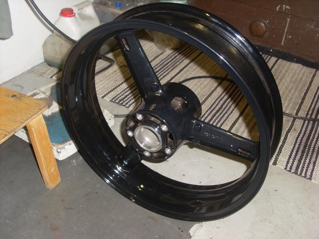

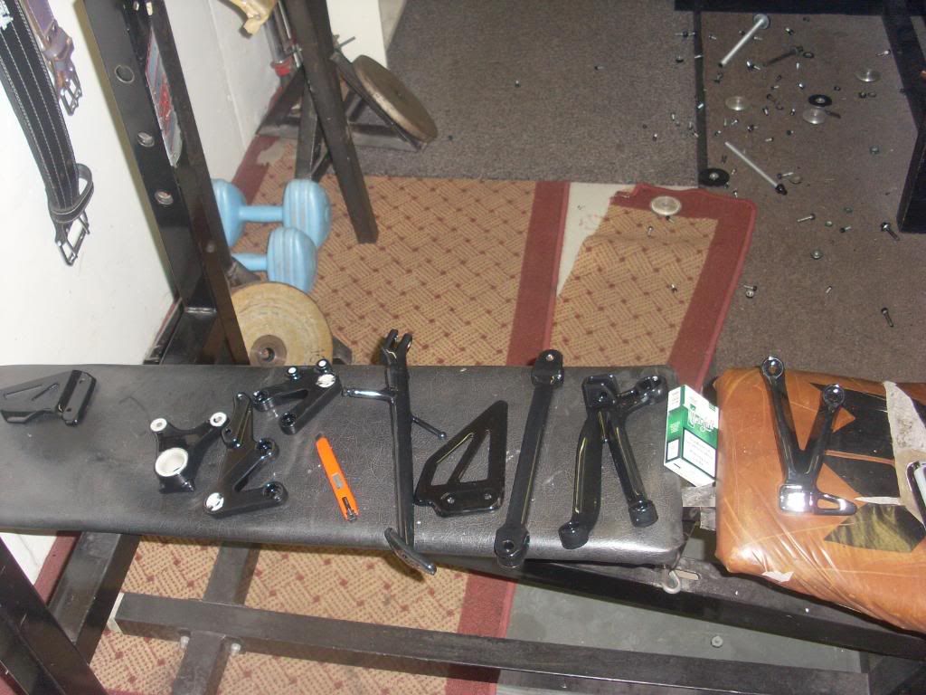

    tossa viel pari kuvaa osista
    http://i171.photobucket.com/albums/u...3/SL388984.jpg
    http://i171.photobucket.com/albums/u...3/SL388983.jpg
    http://i171.photobucket.com/albums/u...3/SL388980.jpg
    http://i171.photobucket.com/albums/u...3/SL388978.jpg
    http://i171.photobucket.com/albums/u...3/SL388985.jpg
    GSX-R 1100W "Flake"

    Eilen hain vanteet Elekolta ja ovat hyvät, oikein hyvät.
    Hinta työn jälkeen verraten halpa.
