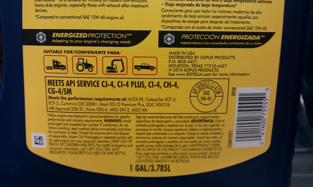

    Loppuis tääkin vääntö kun Shell alkaisi myymään Rotellaa täällä.
    JASO MA
  21. #2031
    Lainaa -JuhaK- kirjoitti Katso viesti
    JASO MA
    Liekköhän muuten raskaankaluston liikkeessä muuten myynnissäkin Rotellaa? Aivan kuin olisin nähnytkin..
