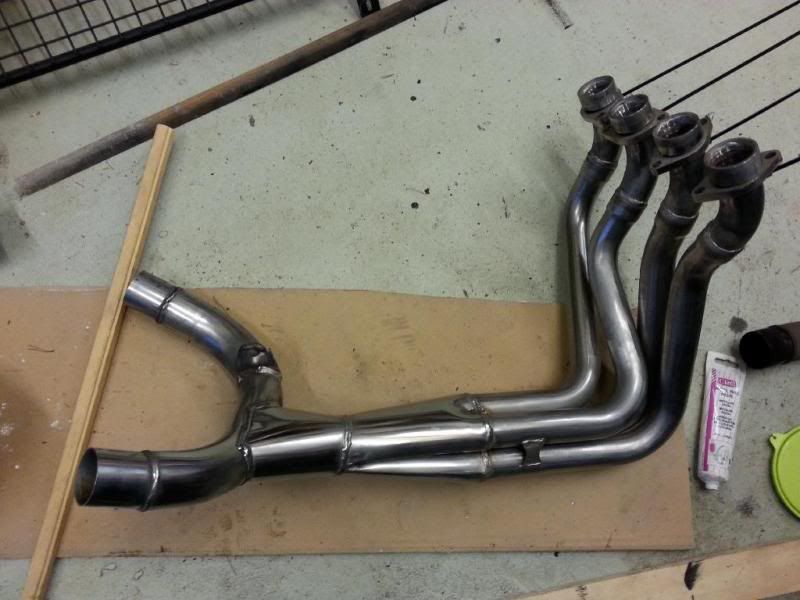

tollanen Motadin rosteri sarja tuli ostettua Stormilta kun oli poistomyynnissä. Hyvin jopa sopi paikalleen Micronin slipareiden kanssa...
