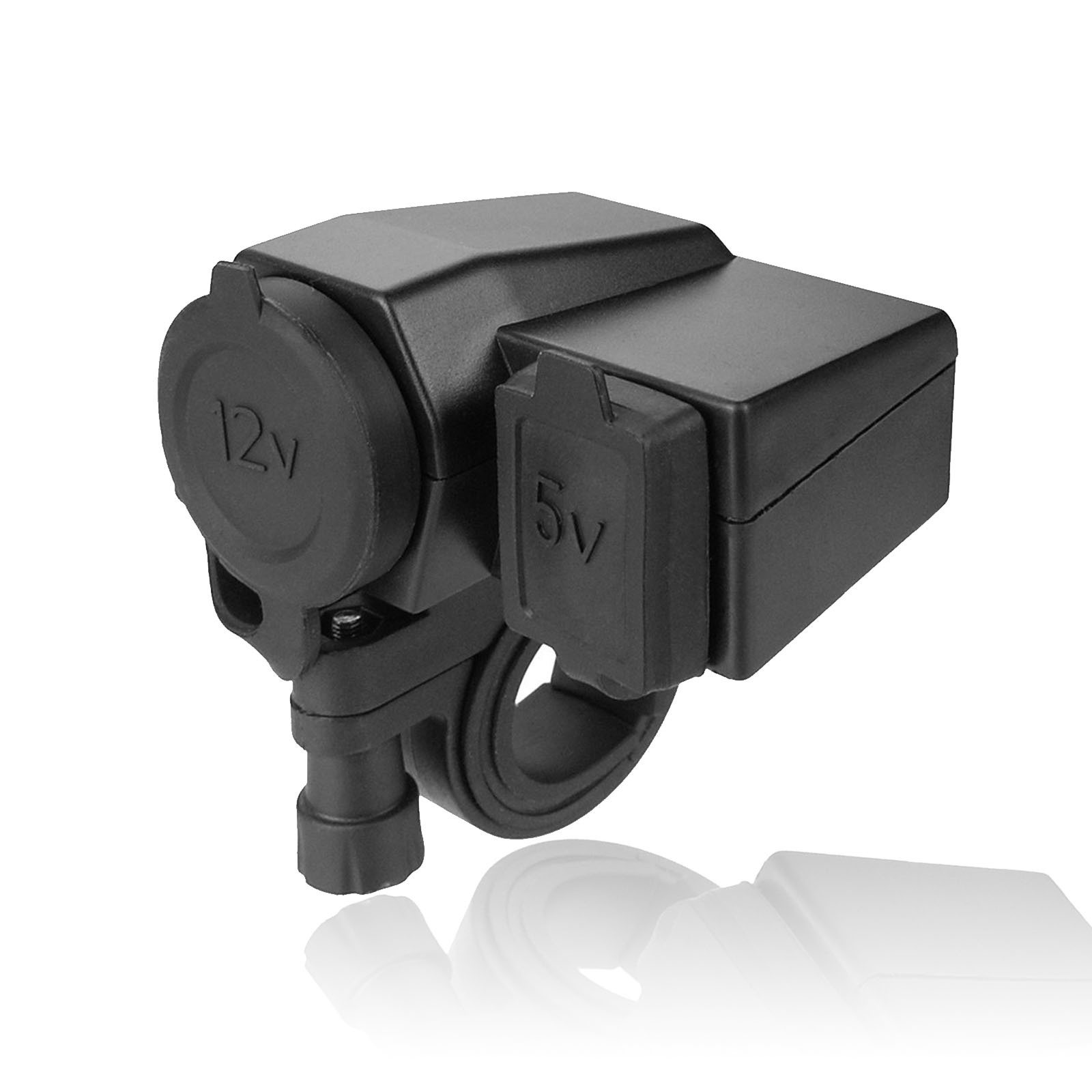

Löytyykö jostain suoraan USB sovitin tuohon 12mm virranottoon? Vai pitääkö viritellä sovitinta sovittimen perään?
Voisihan tuon toteuttaa suoraan vaikka akulta tuollaisella USB johdolla.
Jää turhat välitöpselitkin pois.
Linkki
http://i.ebayimg.com/00/s/MTMzNFgxNj...UCZFJ/$_57.JPG
Ok tätä vois harkita, kuvien mukaan ei ole sulaketta, kannattanee varmaan laittaa sellainen. Ettei käy käry jos tulee jotain.
Joo sulake olis hyvä.
Sen voi tehdä vaikka kahdella abiko liittimellä ja sulake sitten suoraan niihin. Ja vaikka jotain vulkanoituvaa teippiä päälle. Jos ei meinaan satu olemaan jotain sulakepesää kotona.
Simppeli asentaa siihen akulta lähtevään +johtoon alkupäähän.
Tuossa olisi vielä toinen malli. Tuo on vähän siistimpi. Ja sytkäriliitäntä on siinä kanssa.
On oikein waterproof malli.
Linkki
Hintakin on kohtuullinen. 8.37 euroa kotiin kannettuna.
http://i.ebayimg.com/00/s/MTYwMFgxNj...T22Mh/$_57.JPG
Tää alempi lähti tilaukseen. Tosin toimitusaika piiiiitkäääää. No talvella ennättää asennella.
