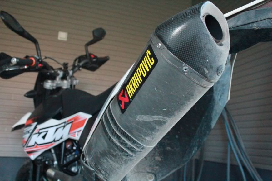

itsellä on 2011 mallissa akran slipari muistaakseni hintaa oli n.500€ bikewordillä sain tosin halvennusta kun ostin mopon kanssa samassa.
Vaikutus on varmasti enimmäkseen psykologinen koventuneen äänen johdosta mutta kyllä mielestäni eron huomaa
selvästi kaasuun vastaavuudessa, keula ainakin tuntui välittömästi herkemmältä putken vaihdon johdosta:WAZAAP: Varmasti asiaan suuresti vaikuttaa putken vaihdon yhteydessä vaihdettu akran karttakin
Ja ilman killeriä kyllä rupee melkeen välillä jo hävettämään koska meteli on aikas infernaalinen!!

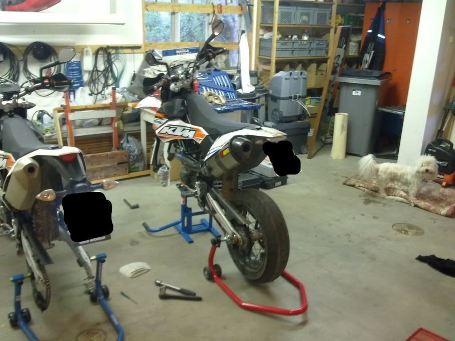

kuvassa näkyy ero vakio änkkäriin
http://i1106.photobucket.com/albums/...92011230-1.jpg
lähikuvaa
http://i1106.photobucket.com/albums/...IMG_3143-1.jpg
