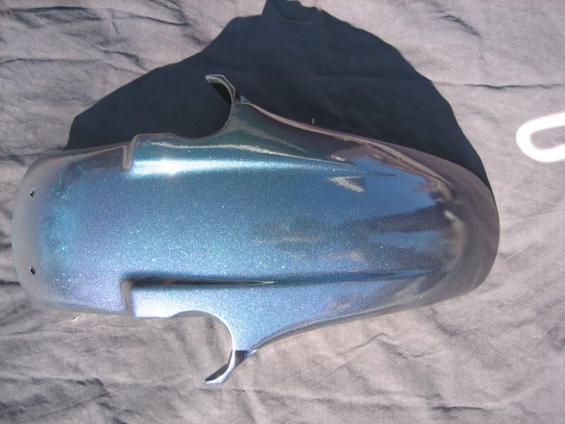

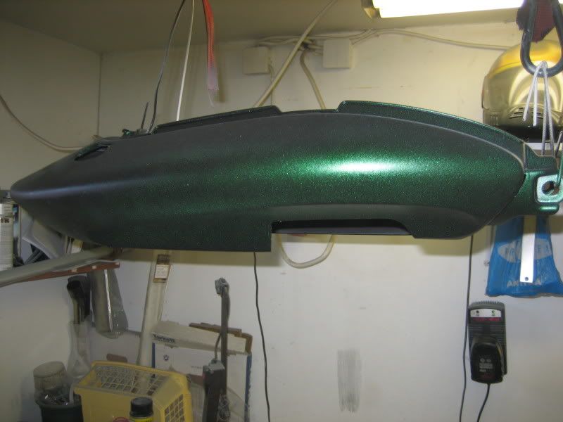

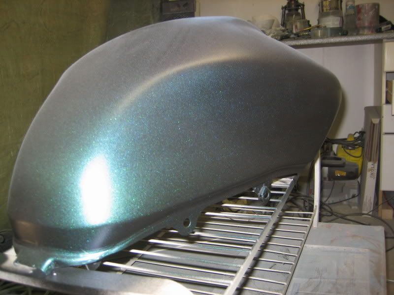

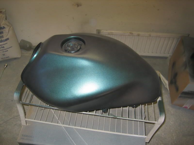

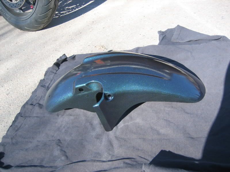

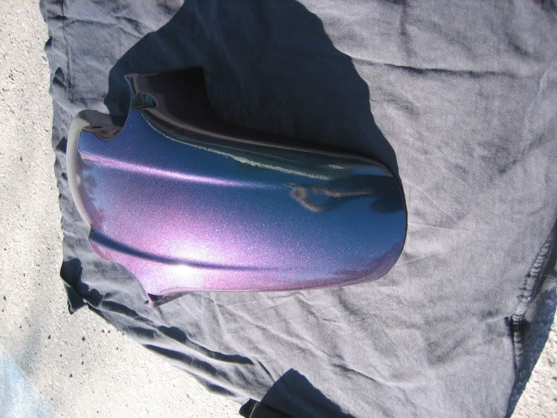

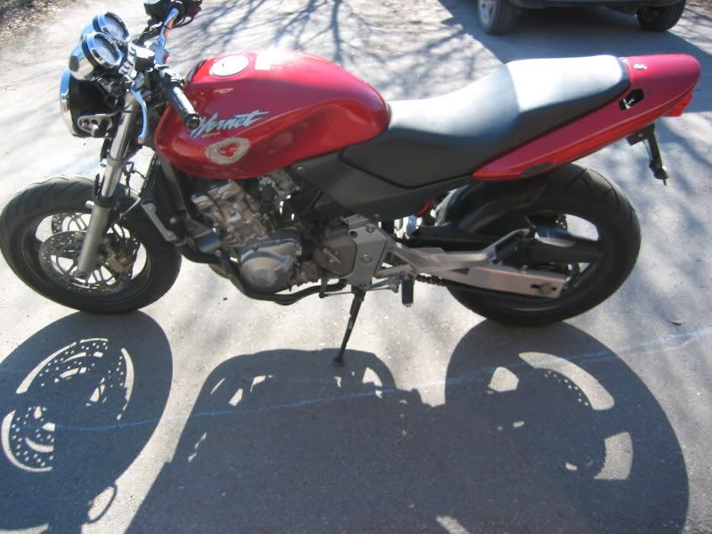

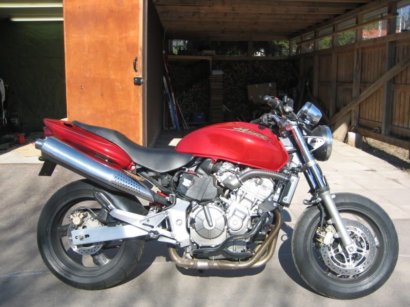

Pinnalla on "roskia ja karvoja" sekä valuma siellä ja valuma täällä. Maalia on osissa ja silmissä, lakkaa vasta etulokarissa. Mut tällein aloittelijana täytyy sanoa, et itse kun tekee, paskaa saa... http://www.moottoripyora.org/iB_html...ons/tounge.gif Tällä tarkoitin siis itseäni. Menköön maalaus tän kesän, maalataan ensi talvena uudestaan, tai sit sen tekee ammattimies.
Hornet 1
Hornet 2
Etulokari 1
Etulokari 2
Etulokari 3
Tankki 1 (ei lakattu)
Tankki 2 (ei lakattu)
Takakate 1 (ei lakattu)
Takakate 2 (ei lakattu)
Onneks nää makuasiat on sellaisia, joista ei sovi kiistellä - huh.
