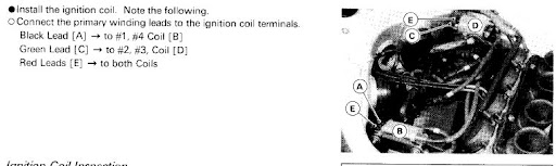

No niin, nyt olis pyörä pian kasassa. Mutta mutta, miten noi puolille tulevat johdot oikein meni? Molemmissa puolissa on vihreä ja musta napa. Toiselle puolalle tulee punainen ja musta johto, ja toiselle punainen ja vihreä johto. Onko näillä vaaraa rikkoa jotain jos laittaa väärinpäin ja kokeilee käyntiin? Kiitoksia jo etukäteen!Lainaa:
(Henkka81 @ Tammi. 15 2010,10:28) kirjoitti
Tässä, ole hyvä, toivottavasti saa selvää:
http://lh6.ggpht.com/_RBdpwBvrzIc/S2...il_connect.JPG
joo tää auttoi paljon! kiitoksia kovasti!Lainaa:
