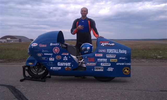

Rengas tietoutta meille soveltuvaksi on tutkittu tietenkin vain käytännön kautta. Pääasiallisesti käytetään tarkoituksella vanhoja lähes pinnattomia ratarenkaita. Uuden renkaan kulutuspinta "massa" on sen verta suuri, jotta voi lisätä riskiä kun pyörintä kasvaa kun taasen olemattoman pinnan massa on pienempi joten pyörinnän kasvaminen ei sitä niin "rassaa".
Itse renkaan paino ei meille ongelma, enemmänkin kiinnitetään huomiota oletettuun kestävyyteen ja renkaan vaikutus otsapinta-alaan leveyden ja korkeuden suhteen.
Bonnevillessä tullaan ajamaan esim. taka-akselille lisätyillä n. 50-100kg lisäpainoilla pidon saamiseksi.
Meillä on jo pieni ja kevyt litium kisa-akku, tosin enemmän tilanpuutteen kuin painonsäästön vuoksi.
Jeps
Meillä on jo pieni ja kevyt litium kisa-akku, tosin enemmän tilanpuutteen kuin painonsäästön vuoksi.[/quote]

388kmh vedossa takarenkaan pyörintä oli karvan yli 400kmh eli luisto oli 3% luokkaa joka on ainakin laskennallisesti lähellä optimia. Meillä on luistoesto Taxissa, mutta tällä kerralla emme ehtineet sitä testaamaan, koska tehoja lisättäessä alkoi kytkin huutamaan hoosiannaa.
Motec järjestelämä joka meillä koostuu 11kpl Motecin Boxeja on eriasioiden säätämisen kannalta tähtitieteellinen, ilman luistoestoakin ollaan pyörä Motecin avulla saatu vaihdekohtaista tehon säätöä käyttäen hyvin "pitäväksi".
Ei ole väliä mihin tarkoitukseen jokin asia esim rengas on alunperin tehty vaan toimivuus ratkaisee. Tähän asia rengas asiat eivät ole olleet -ratkaise ongelma-listalla.
Loppuunajettu ei ole ehkä oikea termi. Radalla ajettu rengas missä laidat on kuluneet mutta keskellä vielä pintaa on ollut käytössä. Kiihdytysrenkaat varmaankin toimii hienosti siellä liimatulla radalla, mutta liekö niin hyviä tavallisella lentokentällä?
Sanotaanko, että miksipä ei käytettäis tommosta rengasta kun se hyvin tuntuu toimivan? Tuolla 15C lämmöissäkin ollaan jo aivan keulimisen/sutimisen rajalla (sutimisen puolella). *http://www.moottoripyora.org/iB_html...02moto_prv.gif

Rengaslämppärit on sekä etu- että takarenkaalle. Paineet taisi olla takarenkaassa kylmänä ~2.3 ja edessä ~2.9. Eturengas kun juuri ja juuri koskettaa radan pintaa vedon aikana niin sillä ei niin suurta merkitystä ole... ennen jarrutusta. http://www.moottoripyora.org/iB_html...ons/tounge.gif

390kmh vedossa takapyörä pyöri 400kmh ja kierrokset oli jo 10500 eli 1000 kierrosta yli huipputehon joka siis on 9500 kiekan kohdilla. Eli 3% luistoa oli joka on hyvin ok, muutoin noilla välityksillä ei kovempaa olisikaan päässyt vaan rajotin oli jo tulossa vastaan. Pitemmillä väleillä jolloin tehoalue olisi osunut huippuihin olisi 400kmh ollut jo noilla 50% kaasuilla paperia. Mutta jäi myöhemmäksi, joten tavoiteltavaa riittää.

Pitoa Bonnevilleen haetaan, painopisteellä, lisäpainoilla, renkailla, luistonestolla ja ajamisen rytmityksellä. Mutta se nähdään lopullisesti vasta sitten, kun siellä ollaan.
