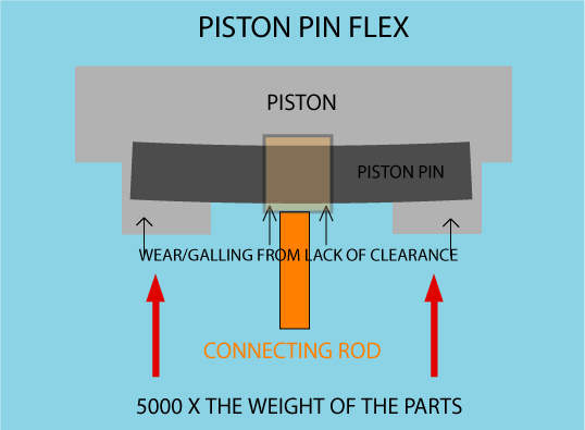

    Jos sillä männällä on ajettu ikuisuus, niin se männäntappi on vääntynyt. Se on näissä yksimukisissa pieni ongelma. Ajossa toimii ihan ok eikä sitä huomaa. Mutta kun sitä huollossa yrittää ottaa pois, ni sitten onkin vaikeeta.
    Ens kerralla vaihda männäntappi (ja samalla mäntä) useammin.
    Kiertokangen reikä... Sinne tulee laakeri ja itse kiertarissa on keskellä voitelureikä. Sen ei kyllä pitäis ottaa kiinni. Pääasia, että nyt on uutta osaa paikallaan. Eiköhän se toimi
    (kuva on jostain opuksesta, mutta kertoo mitä tarkotan)
