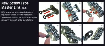

Jos perinteiset niitattavat lukot tuntuu hankalilta, löytyy ainakin EK:lta kätevä ruuvattava lukko, ei tarvita yhtään erikoistyökalua (jos kulmahiomakonetta ei lasketa sellaiseksi). Saa ainakin tyyppiin MVXZ joka koossa 520 kestää valmistajan mukaan myös tonnisen kurituksen......
