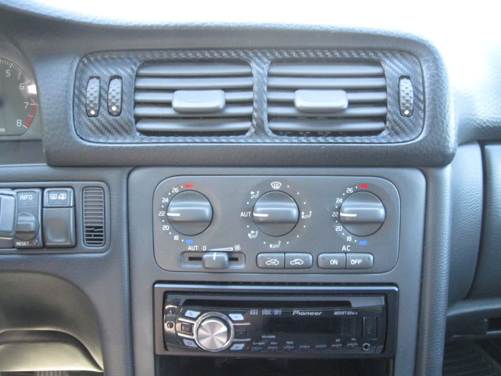

    Pyörää en oo kokeillu (ei nyt oo omaa kyllä olemassakaan, eikä naapurin katteita viiti kysymättä koristaa), mutta auton sisustaa on tullu teippailtua. Ebaystä oon tilannu halvimpia teippejä ja niillekin luvataan viiden vuoden kesto ulkopinnoilla. Melko helppoa on ensikertalaisenakin työstää nuo teipit. Puhdistaa pohjan kunnolla, ettei jää muruja tms. alle ja kulmia taitellessa käyttää sopivasti kuumailmaa, mutta varoo venyttämästä teipin kuviota liikaa.
    Tässä pieni maistiainen. Auto on vaihtunut ja uuden sisustassa on enemmän teippiä, mutta siitä ei nyt oo kuvia...
