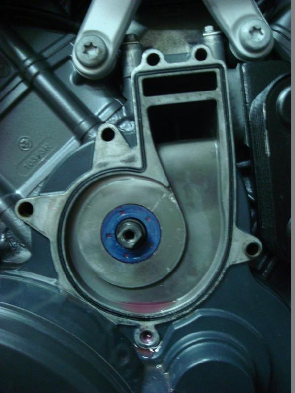

    Mites himputilla vesipumpun koppa lähtee irti? Pultit on irti muttei inahda mihinkään. Ei jaksais purkaa koko poskea mokoman homman vuoksi eikä uskalla murjoa kovin väkivalloinkaan sitä.
    Siis näin olis tahtotila:
    RC8
    Don't call me stupid, I'm insane!
  26. #56
    Pikkuisen koputtelemalla sitä kantta vähän jokapuolelta niin tiiviste antanee periksi.
