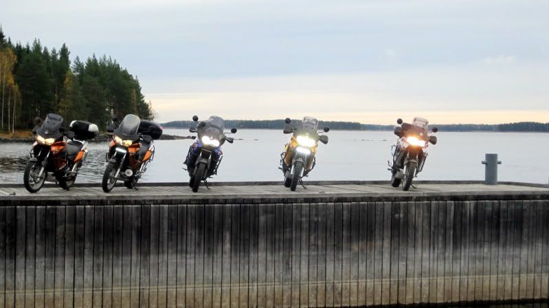

    Motonetin huomiovalot Varaderon keulalla.
    Tuhansia kuvia Pohjois-Thaimaan moottoripyöräretkiltä.
    Lasse's Paradise
    North Thailand's Riders- Pohjois-Thaimaata moottoripyörällä.
    Mulla oli/on varren keulalla motonetin led-lamput myös ja halvimmat tietty. Taisivat vaan olla maanantai kappaleet kun molemmat lamput pimenivät kuukauden sisällä.
    Ja lisää varadero kuvia, meikäläisen valot pimeänä tietty.

    Lainaa thailasse kirjoitti Katso viesti
    ...tätä ketjua lukiessa aikasempina päivinä mietiskelin, että ei taia lisätä näkyvyyttä...että siis parempi nuo omat valot päällä.
    Nyt kun tuon kuvan näki, niin ehkä tuossa myös oman näkyvyyen kannalta pointi on, jos on oikein asennettu ja hyvälaatuiset valot.

    Ei kuvassa näytä läheskään yhtä kirkkailta kuin luonnossa mutta kuitenkin...
    (Sain jonkun itseäni kauniimman koristeeksi kuvaan...)
