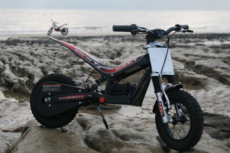

    Tommosta vähän kattellu Roopelle, täyttää kohta kaks vuotta. Apupyörien ja rajoittimen kanssa meinataan alotella.
    Ajamattomat kilomerit ovat vielä edessä
