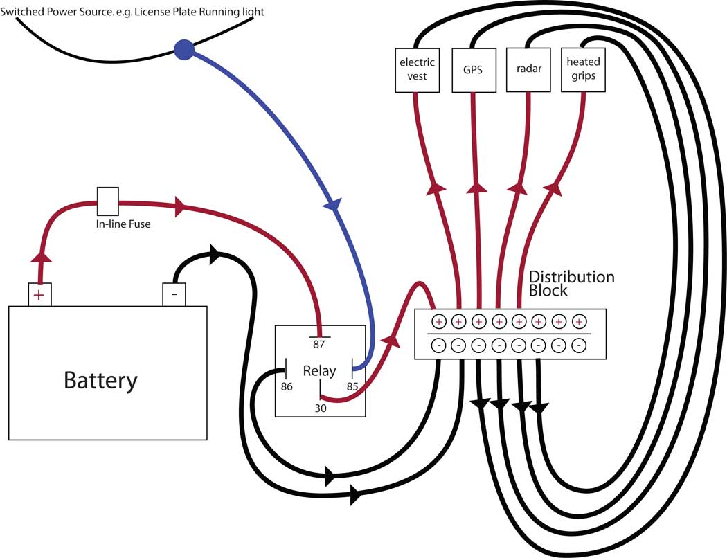

    Mistäpä ja miten olette ottaneet navin lataavaan telineeseen (Garmin) sähköt ? Löytyykö jostain valmis kohta, mistä saa napattua. Mielellään sellainen, johon tulee sähköt vain kun virrat on avaimesta päällä. Ettei vahingossa tyhjennä akkua.....

    Tää saattaa nyt olla infosisällöltään köyhä viesti, kun ei mulla navia pyörässä ole mutta laitellaanpa kuitenkin.
    Mulla on tässä keväällä pikku projektina laittaa rosvoon kahvalämppärit jahka saan haettu kaupasta oikean kokoset. Ostin syksyllä epähuomiossa 130mm pitkät Kosot, eivätkä ne sovi pätkimättä paikoilleen...
    Kytkentänä tällainen *yksinkertainen* jonka luulis mukavasti pelaavan tuohon laturitarkoitukseenkin. Kuva on eräästä foorumilla pyörivästä kahvalämppäriketjusta, jota just nyt en löydä. Releelle heräte vaikka takavalosta niin ei se akkukaan valu tyhjiin omia aikojaan.
    Liitetyt kuvat Liitetyt kuvat

    Posti-Pate toi eilen navin. Tänään menen autosähkötarvikeliikkeeseen ostamaan releen ja piuhaa.
