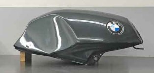

    Tankkeja on aika montaa eri mallia. RT:n katteet istuvat kyllä perus-, C- ja S-mallien tankin päälle, mutta en ole aivan varma, sopiiko perus- ja C-mallin alakate RT:n tankin päälle koska RT:n tankki on keskeltä alareunasta leveämpi. Perus- C- ja S-mallien tankki on muutaman litran pienempi kuin K75 RT:ssä ja K100:ssa. Noissa malleissa tankin alareunassa on vaakasuora pokkaus. RT:n ja K100-mallien tankeissa sitä ei ole. Tämäkin selvisi minulle vasta sen jälkeen, kun olin jo ehtinyt hommata ylimääräisen tankin maalattavaksi. Se sattui olemaan K1100:n tankki, joten siitäkin tuo pokkaus puuttui. Vähän harmitti, koska mielestäni siinä pokatussa tankissa on nakuun hieman paremmin sopivat linjat. Ensimmäisissä K100 -malleissa tankin takapään kiinnitys ainakin oli erilainen, keskellä yhdellä pultilla kiinni. Myöhemmissä malleissa, kuten omassani, on jo takakulmissa tapit ja sokat. Niidenkin läpimitta lienee vaihtunut jossakin vuosimallissa, kuten tuosta ylläolevasta linkistä selviää.
    K100, K1100 ja K75 RT-mallien tankki:
    K75, K75 S ja K75 C-mallien tankki:
