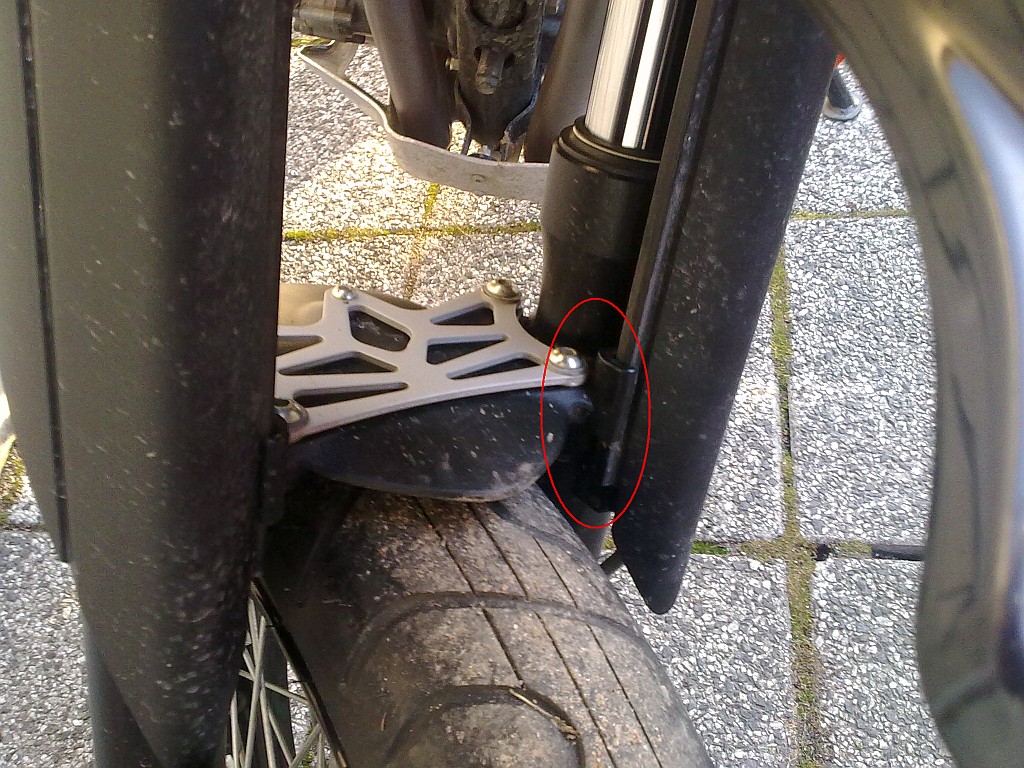

    Yksipyttyisen tutina tekee höpöä haarojenvälissä, mutta asettaa myös haasteita muoviosien räminän suhteen. Ekojen ajopäivien aikana häiritsevää resonanssia esiintyikin.
    Ensimmäisenä eliminoitiin rämisevä pohjapanssari, palauttamalla paikalleen yksi irronnut kiinnitysruuvi. Vaan vielä vaan muovista särinää jostain keulan suunnalta kuului tietyillä kierrosalueilla.
    Syylliseksi taisi nyt paljastua Yamahan insinööritaidon hikka, etuiskareita suojaavien muovihärpäkkeiden alakiinnitys (kuvassa). Kiinnitys ei voi olla kiinteä, vaan eräänlainen muovinen kisko joka mahdollistaa iskarin tahdissa liikeradan. Koko virityksen hyöty kiinnityksen kannalta on kyseenalainen, mutta iloista pärinää se aiheuttaa tärinässä...
    Nyt kokeeksi on alalokari kokonaan irti ja kohta koeajolenkki. Käsin naputtelemalla kyllä resonanssi vaikuttaisi poistuneen. Jos ajossa totean saman, saa alalokari noiden "liukukiskojen" osalta dremeliä ennenkuin palaa paikalleen...
    Unohtakaa edellinen... Vika löytyi, ja niin nolosta paikasta ettei kehtaa edes kertoa

    Taskuun unohtunut tulppa-avain vääntimineen aiheutti joskus nyt se hajoaa tähän paikkaan fiiliksiä kilinällään...
    Eikä resonoivaa peilin lasiakaan ihan heti löytynyt kun pärisi vain motari nopeuksissa.
    ...Sen keskitangon (ei nyt tule oikea nimitys mieleen) pehmustesuojus...
    Sen verran kovaa vaahtomuovia kuitenkin, että onnistui resonoimaan löysänä tankoa vasten.
