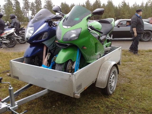

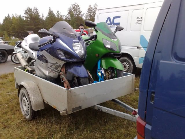

    Bussi ja tusinakawa mahtuu kivasti tollasee mopon kuskaamiseen tarkotettuun kärryyn. Ja on vielä jopa helppo ja mukava käyttää...
    Ja täsmälleen kuvien mukaisella yhditelmällä ajettiin myös varttimaili ja täytyy sanoo että kyllä ne pyörätki siel kyydissä pysy http://vegelius.1g.fi/kuvat/Video/20092008.mp4

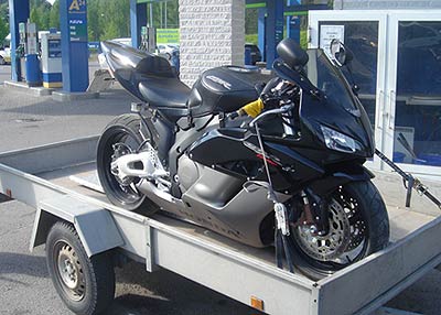

    Kattokaas tuota liinasysteemiä..erittäin toimiva.
    ideana tuohon tankoon tulevat "sukat" joitten läpi liina kulkee.
    Vaikka myö itte sen sanommakin,niin..
    -Ei osa kijirottaa,koetaj arvata tarjkotus.Palju virheitä.

    Edellisiin liittyen sellainen juttu että sitä sivuseisontatukea ei jätetä käyttöön vaan pyörä on pelkästään hihnojen varassa etupumput jonkunverran alas kiristettyinä.Itse en laita koskaan muita hihnoja kuin ne kaksi eteen.En lukitse etujarrua,vain etupyörä etuseinään kiinni ja hihnojen kiristys.Koskaan ei ole pyörä kääntyillyt eikä kaatunut.Käyttämäni hihnat ovat kyllä hieman vahvempia kuin naurettavat halvimmat mahdolliset.Nykyisin saa valmiita settejä joissa on erillinen poikittaishihna ohjaustankoon ja erilliset kiristysliinat.Muista katsoa ettet riko katkaisijoita sillä tankoon tulevalla poikittaishihnalla.
    edit, tuo kyseinen tankoon tuleva hihna näkyy hyvin tuossa viimeisess kuvassa..

    Jaa, itse en pistäisi rengasta suorana kärryn etulaitaa vasten ellei ole jotain joka pitää sen suorassa. Jos se siitä pääsee kääntyy niin hihnat on sitten löysällä. Eli nurkaan se etunen.
    Ja en kyllä pistäisi tuolta tangosta noin päästä kuin tuossa blade esimerkissä on, saattaa innoissaan notkahtaa stongat.
    Mutta noi kiinnityksethän toisaalta on kiinni pyörästä, mistä minkin kiinni saa, eli yks oikoista ohjetta siihen ei löydy.

    Ei tuossa stongat notkahda kun ei pumppuja vedä pohjaan saakka.
    Itse olen kiinnittänyt pyörän niin että liina kiinni kärryn koukkuun vasemmalle, pyörän pikkuinen kallistus vasemmalle, liina vasemman kahvan ympäri, liina oikean kahvan ympäri, liina kiinni toiseen koukkuun ja kiristystä sen verran että mopo nousee suoraan. Sit vielä tarkistus että etupumput eivät ole pohjassa. Takapään olen vielä kiinnittänyt yhdellä liinalla sivusuuntaisen liikkeen eliminoimiseksi. Käytännössä siis samalla tavalla kuin tuossa blade-kuvassa.
    Todetusti toimiva tapa.
