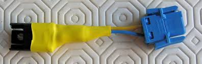

    Ohjekuva fpc:n ohitukseen pahan päivän varalle:
    Nyt kun sulla on ylimääräinen liitin, siitä saa askarreltua ohituskaapelin:
    Tai:
    Viimeksi muokannut: s&s; 01.04.2012 klo 12:51.
  8. #188
    Lainaa s&s kirjoitti Katso viesti
    Juu, se kävi mielessä. Tuollainen 12v liitinkin löytyy. Ei tarvitse kuin kolvin ja metrin pätkä piuhaa ja se on siinä. Edellyttäen että tuosta liittimestä saa vielä elävän, se on aika pahassa kunnossa.
  9. #189
    Uusi regulaattori kiinni ja napista se käyntiin helähti. Ei tarvinnut juuri herätellä. Vähän se köhi ja startti oli savuinen mutta sitä se seisominen teettää. Ajokausi voi alkaa - siis heti kun noi lumet lähtee
