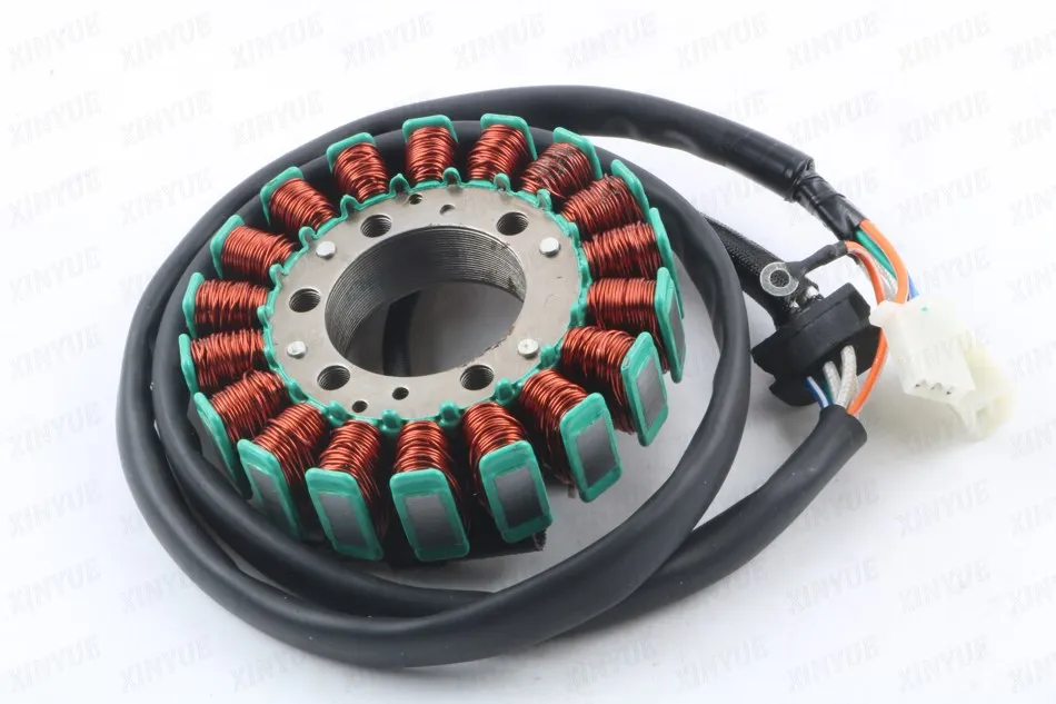

  5. #1835
    Staattori näytti tältä, mutten kyl itae osaa sanoo onko ok vai ei
  6. #1836
    Ekassa kuvassa klo 10 suunnalla näyttäisi olevan palojälkiä jos tummaan kuvaan on uskominen. Muutenkin käämit näyttävät mustuneen melkolailla, jos ekan kuvan klo 3:n suunnassa on se miltä käämit ehkä ovat joskus näyttäneet... Noiden kuvien perusteella itse sanoisin että 95% todennäköisyydellä tuo on viallinen.
  7. #1837
    Lainaa sami1024 kirjoitti Katso viesti
    Samoin tuo käristyneeltä näyttävä alue näkyy vikan kuvan vasemmassa yläkulmassa.
    Ota vaikka noi pultit vielä irti ja staattori käsiin pyöriteltäväksi ja jos löytyy tarkemmalla syynäyksellä rapeaksi halkeillutta lakkausta tai jopa näkyvissä olevaa kuparia, niin eiköhän ongelma ole silloin löytynyt.
    Öljy hieman ajan kuluessa värjää käämityksiä, joten osa tummumisesta voi johtua siitä, mutta kyllä tuossa on värivaihteluita sen verran, että kuumaakin se on nähnyt.
    Vertailukohdaksi käyttämätön kieppi, mikäli kuvalinkki vain toimii.
