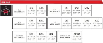

  20. #260
    Näyttää siltä että näitä ratakäyttöön (kyttyräpuku) soveltuvia niskatukia ei oikein ole enää saatavilla. Esim. Leatt STX Road/RR en ole löytänyt mistään.
    Minkälaisia tukia kannattaa tänäpäivänä sitten metsästää ratahommiin?
    P.S. Jos noita Leatt niskatukia on jäänyt porukalla nurkkiin niin käytetty (ehjä) kelpaa mulle myös.
    Yamaha YZF-R1 2008 "race"
  21. #261
    Lainaa Paarma78 kirjoitti Katso viesti
    Eurobiker. Jäsenille muutama €uro alennusta.
    https://www.eurobiker.fi/leatt-neck-...rbon-l-xl.html
    Stormillakin taitaa joitain malleja olla...
    Team Green
  22. #262
    Nitrous:n avatar
    Rata & Koulutus
    Liittyi Mar 2004
    Järvenpää
    Lainaa Goofy S kirjoitti Katso viesti
    Ymmärtääkseni tämä on se kyttyräpuvun kans sopiva: https://www.eurobiker.fi/leatt-brace...niskatuki.html Ja myös Eurobikerilta tällä hetkellä loppu.
    Superbike #7
  23. #263
    Valikoima on alan liikkeissä usein tähän vuodenaikaan huono, pyrkivät tyhjentämään varastoaan (kirjanpito, varastotila, uudet mallit tulossa...).
    Jos ei nyt onnistu tekemään edullisia löytöjä niin kannattaa odottaa messujen aikaa jolloin taas tavaraa sisällä ja esillä.
    Team Green
  24. #264
    Itseasiassa etsin niskatueka jo viimetalvena ja sillon taisi olla ihan sama tilanne, ettei missään ollut saatavilla. Kesällä en sitten tarjontaa enää seurannut, eli en tiedä muuttuiko sitten tilanne kesäksi. Tosiaan tuo 6.5 malli ei taida mennä kyttyrän kanssa, eli Road/RR se pitäis olla.

  27. #267
    Liittyi Jul 2005
    Helsinki
    Mulla on yx Leatt nyt en muista mallia. Käytin Gimoton kyttyräpuvun kanssa. En tartte enään, ku on airbagi liivi.
    Mä laitan yv:tä.
    <p>Karvanen REXERI Suzuki T-250 -71 Kawasakit: A7 Avanger 350 -71 H1 Mach III (H1B) 500 -73 Z500 -80 ZRX 1200 -04</p>
  28. #268
    Käytän evs r2 niskatukea. Ei minulla haittaa mitenkään ajamista.Suojaavampia on varmasti, mutta tuskin tuokaan ihan turha on. Käytän samaa myös enduroajossa
    <p>GSX 1300 R -07&nbsp; KTM LC4 640 -06&nbsp; FJ 1200 -90&nbsp; CBR 600 RR -08 kilvetön</p>
  29. #269
    Mulla on samanlainen. Ostin alunperin pihacrossaamiseen, mutta olen sittemmin käyttänyt myös radalla ja endurossa. Äkkiä siihen tottuu.
