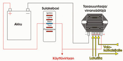

    Tasasuuntaajalle tulee yleensä 5 piuhaa, joissa on abiko -malliset laatta- tai putkiliittimet. Liittimet voi olla koottuna yhteen muoviseen liitinyksikköön. Yamahassa saattaa olla kuudeskin johto, valojen päälle/pois piuha.
    Punainen, menee sulakeboksille ja sieltä pääsulakkeen kautta akulle. Punaisesta menee myös virta suoraan käyttöön, siis valoille yms. Eli jos punaisen johdon korvaa uudella, täytyy vanha johto väliltä sulakeboksi-tasasuuntaaja myös liittää
    mukaan kytkentään.
    Musta (tai mustavakoinen), menee suoraan akun miinukseen tai runkoon. Joskus olen kuullut tasasuuntaajasta, joka on maadoitettu omasta rungostaan, eli ei erillistä miinuspiuhaa. Akun miinukselle se kannattaa kuitenkin vetää hyvällä piuhalla, ja miinuksesta runkoon.
    Kolme keltaista piuhaa: kaikki kolme tulevat laturilta, eikä ole väliä mikä näistä tulee mihinkin kolmesta laturille menevästä tasasuuntaajan liittimestä.

    Suzukilla nuo keltaiset ovat jostain syystä keltainen, valkosininen ja valkopunainen (laturin puolella valkovihreä). Ne ovat kuitenkin aivan samanlaisia piuhoja kuin muillakin valmistajilla, joten on ihan sama minkä laittaa mihinkin kolmesta laturille menevästä tasasuuntaajan liittimestä. Jatkossa kaikkia suskankin laturijohtoja kutsutaan siis keltaisiksi väristä riippumatta. Yksi suskan johdoista kiertää kuitenkin valokatkaisijan kautta. Valokytkimen kautta kulkevan piuhan tarkoitus on pienentää latausta silloin, kun ei ajeta valot päällä. Mutta väittävät tuolla gsresourcessa jotta alkuperäinen tasasuuntaaja ei tee tuolle kolmannelle vaiheelle mitään, joten siitä tuleva sähkö muuttuu lämmöksi laturin käämeissä. En osaa sanoa onko näin. Mutta joka tapauksessa jos käy niin jotta ajelee vähillä öljyillä, laturi ottaa ja paukahtaa liiasta lämmöstä. Electrexin tasasuuntaajan pitäisi kuitenkin reguloida myös tuon kolmannen piuhan sähkö. Ja kun itse tasasuuntaaja on melko jööti köntti, niin se jaksaa jäähdyttää tarpeeksi, eikä kärähdä.

    Pyörä lavalle taas ja kotiin. Uuden akun kanssa toimii hyvin paitsi, että edelleen se keittää eli ylilatausta on vaikka sitä ei mittarilla pihassa testaten voi havannoida.
    Tein vielä testin missä eliminoin akun vaikutuksen jänniteeseen, eli pyörä käyntiin ja -napa irti akusta. Tästä seurasi ilmiö johon en ollut ollenkaan varautunut. Moottori meinäsi sammua ja käynti muuttui hyvin vaivalloiseksi ja jännite piirissä tippui 6-8v. Onkohan tämä normaali käytösmalli?
    Keksikääpäs nyt joku mitä muuta tuolle voisi tehdä?
    Cheers
    -jla

    Testaa laturi myös. Et ainakaan kertonut sitä testanneesi.

    Olen laturinkin testannut. Latausjännitteet kaikissa vaiheissa OK (tosin en tiedä kuinka korkea jännite on vielä hyväskyttävissä, enkä nyt muista arvojakaan). Samoin vastusmittauksissa en löytänyt vikaa. Lisäksi maalaisjärki sanoo, että tokkopa tuo jännitteen säädin "vuotaa". Se toimii tahi ei.
    Ilmeisesti akkujen välillä ei ole eroja jännitteen kestossa? Mulla on ollut tässä nyt Exide:n paristoja.

    Niin ja Sulan Sepolla ei ole jännitteen säädinta SC32:een. Mikähän kummallisuus tuohon tyyppiin liittyy. Edellisiin ja seuraaviin malleihin kyllä löytyy listoilta tarvikeosia, mutta tähän ei.

    kappas...
    electrexin luettelon mukaan niitä sc32-osia kuitenkin löytyy:
    http://www.electrexusa.com/electrex_...ors_Hon03.html
    ei kun tilaamaan... itse ostin omaan pyörääni aikanaan osat hollantilaisesta liikkeestä netin kautta (kun dollari oli silloin korkealla)

    Höh
    No siellähän näyttää tosiaan olevan...
    Semmoinen uusi asia on nyt kyllä selvinnyt (mikä ei kokonaisutta ole helpottanut, päinvastoin), että säätimen jälkeen jännite pysyy mittarilla mitattuna 13.6-14.1V välissä, mutta siellä on ylijännite piikkejä jotka eivät tartu mun edulliseen mittarin lukemaan. Analogi mittarilla näkee ne nytkäykset, mutta sekin on liian hidas että näkisi paljonkos sitä ähkyä sieltä tulee.
    Olen menossa tässä jossain välissä frendin luo jolla on muistillinen mittari ja sillä pitäis saada tuo huippuarvo kiinni. Sillä tosin nyt ei ole kuin akateeminen merkitys... rikki mikä rikki. Hämmentää tuollainen laite joka mitatessa "ehjä" mutta kuitenkin toimii väärin...

    periaatteessa tuohonhan voisi vielä kytkeä halvan regulaattorin perään ylijännitettä varten...
    no, minulla pitäis vielä olla sen hollantilaisen firman yhteystiedot työpaikalla, voinhan ne huomenna lähettää varuiksi jos heidän kauttaan sattuisi saamaan toimivan säätäjän ihmisten ajoissa ja ihmisten hintaan

    Lainaa (xlerb @ Syys. 17 2003,23:40) kirjoitti
    En suosittele tekemään vaihtovirtalaturilla oleviin vehkeisiin tuomosia akun irrotus testejä moottorin käydessä, *saattaa latausjärjestelmästä nimittäin jotakin kärähtää.
    Muuten en kyllä osaa vihjeitä antaa, koska kuulostaa niin erikoiselta. *Tsemppiä korjaukseen...

    omassa suzukissa oli laturissa ongelmaa, ei ladannut tarpeeksi tehokkaasti ampeereja mutta voltteja piisasi. Ajoin pitkään näin, sitten avasin koneen ihmettelyä varten. Löysin laturin viankin, puolan metallisydämen päällä kerros muovia joka luonnollisesti toimii eristeenä magneetin ja puolan välillä. Siis jos sinullakin on kestomagneetilla varustettu, 'ulkopuolisella' staattorilla varustettu laturi niin katsoisin tämän kaltaisia idioottimaisia vikoja.
