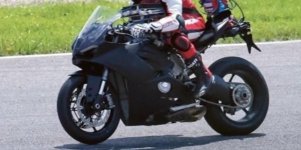

Netissä oli jo kuva jostain versiosta. Sairaan hieno.
Ei löydy enää sitä. Olikohan feikki. Mutta olisi ollut mun makuun. Vähän Desmosedicin piirteitä tankista taaksepäin ja Panigalen etukatteen näköä. Pakoputket alakatteesta ja penkin alta.
Tuollainen löytyy, mutta tuskin on oikea kuva:

Sori, mut voi jösses minkä näköinen pyörä:no:Tuohan näyttää ihan Honda VRF, eikö...:kääk::kääk:
https://scontent-arn2-1.xx.fbcdn.net...03&oe=5A2099FD
https://scontent-arn2-1.xx.fbcdn.net...4a&oe=5A183D00
https://scontent-arn2-1.xx.fbcdn.net...bd&oe=5A216600
Ainakin tuollaiset kuvat pyörii netissä...
