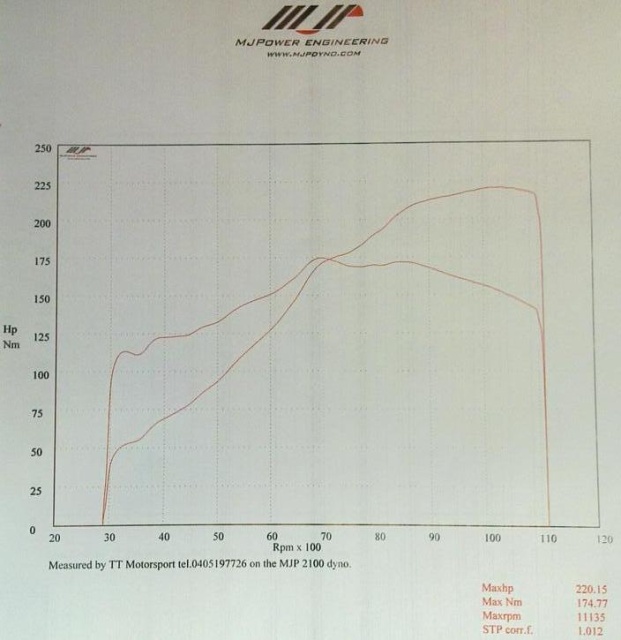

http://sphotos-e.ak.fbcdn.net/hphoto...72635445_o.jpg
2008 Busa. Devil sliparit. 177 heppaa takarenkaalta. Ja vääntöä koneelta n.155 nm. Ihan kivasti muuten vakiolta. Ja mielestäni käppyrät ihan kivan näköisiä. TT-motorsportilla säädetty
