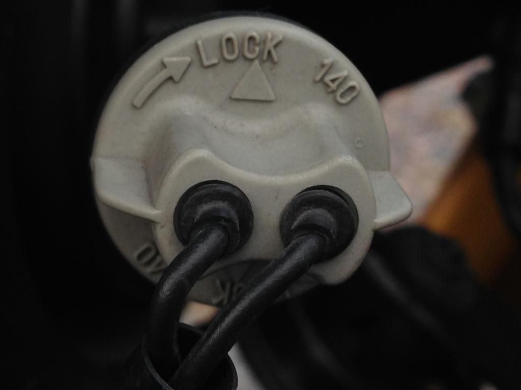

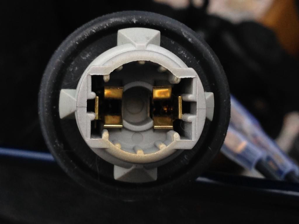

Ovat yamaha fz1s parkkilampun pohja, kun en viittis lähtee katkomaan johtoja ni olis kiva kun sais jostai tollaase pohjan x2 kpl.
http://i1233.photobucket.com/albums/...psowzml3sb.jpg
http://i1233.photobucket.com/albums/...pslmrmvzwt.jpg
