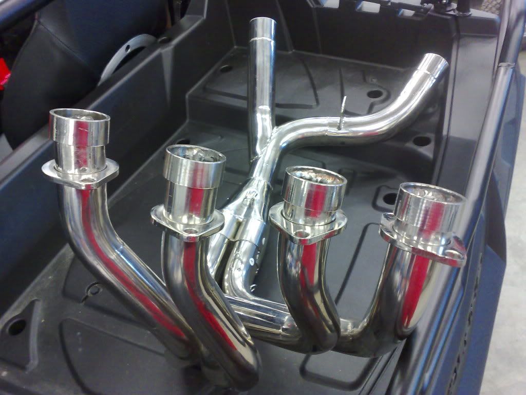

Tuossa pari kuvaa Delken pakosarjasta, haaroitus vaikuttaa hieman "tein itse" tyyppiselta mutta toimii kuitenkin.
http://i29.photobucket.com/albums/c2...1042009478.jpg
http://i29.photobucket.com/albums/c2...1042009477.jpg
Katsoin muuten just Delken sivuilta etta malli on hieman muuttunut, teknisemman ja viimeistellymman nakoiseksi, hmm.
Nii tuli semmonen mieleen että onko noi kaikki putkistot samoilla mitoilla tehty eli voiko esim tohon Delken putkistoon laittaa alkuperäiset äänenvaimentimet?
Olen miettinyt ihan samaa, ja kaikenlaisten slipareiden pois ja takas jumppaamisten tuloksena tullut siihen tulokseen etta joo.
Alkup. vaimentimista joutunee ottamaan pois ne holkkimaiset tiivisteet.
Eli siis.
Sliparit kayvat orkkis pakosarjaan ilman isompia muutoksia, voi olla etta joutuu hiukan pakottamaan kiinnikkeisiin.
Sliparit jotka olivat orkkis pakosarjassa kiinni sopivat Delken pakosarjaan ihan "samoilla asetuksilla".
Ainakin ruiskumallin alkup. pakosarja on tolkuttomasti supisteltu putkien yhtymakohdista.
Kuvaa tuossa (no joo, x-11 malli kyseessa mutta se on aikas sama)
http://i29.photobucket.com/albums/c2...8032009415.jpg
http://i29.photobucket.com/albums/c2..._headers_1.jpg
http://i29.photobucket.com/albums/c2..._headers_2.jpg
