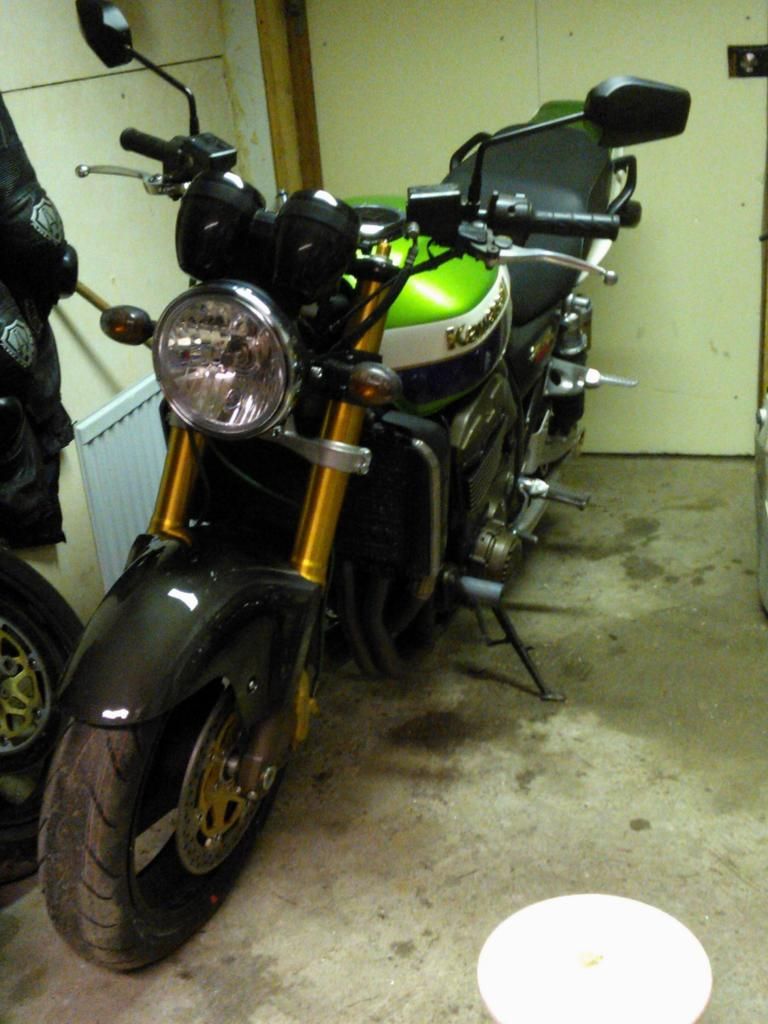

ZX12R keula projekti vihdoinkin valmis http://img.photobucket.com/albums/v2...ps62513339.jpg[/URL]
Kerrohan Suska toki lisää projektista, oikein mielenkiintoiselta näyttää...:thumbsup:
Nyt vielä mono iskari perä modaus ja moposi on aivan eri luokkaa ajettava.
Hieno prokkis. :thumbup:
Taas tuli ikävä omaa exää "kaalimato" Rexiä.
-Hessu-
joo lisää kuvaa ja teksitä miten on tehty. ei mitään monoja vaan taakse parempaa iskaria vaan stereoa sen olla pitää
Täältä kans ääni stereoille...:grin::grin:
Juu, kinostaa esimerkiksi että onko vanne zrx:n oma, miten nopeusmittarin pyöritin toimii, paraniko ajo-ominaisuudet paljonkin ym......:blink:
Kaikkihan lähti siitä kun viime loppu syksynä tein heräteoston ja kerkesin oikeen kahtena päivänä ajelemaan vakio zrx:llä. Toinen etustefa vuoti ja jarrut täristi , päätin tehdä vähän isomman huollon. Ensin pannun tarkistus ja modaus. Pyörassä sattui olemaan yoshin kokoputkisto , komealla vakio pöntöllä , pönttö vaihtoon , putsari , neulat/suuttimet , muovikassillinen letkuja sekä bokseja pois , syttypyörän vaihto ja venttiilivälysten tarkistus - penkkiin säädettäväksi ja 136hp/130nm vääntöä - kone ok. Koko keula vanteineen ja radiaali jarruineen zx12r , yläkolmiosta työstetty cliponien patit pois ja raiserit tilalle. Nopeusmittari ei pelitä koska zx12 ottaa nopeuden muualta , käyn hakemassa sigman täksi kesäksi näyttämään vauhtia, ens talvena kokelen saada oman mittariston toimimaan. Emäakselin kanssa sai vähän teettää töitä ammatti koneistajalla , kun zx12 akseli on huomattavasti paksumpi kuin orkkis. Eli 12r emäakselin alapään mitat ja alalaakerista ylös zrx mitoilla. Yläkolmioon vielä holkki täyttämään yläkolmion ja emäakselin ero. Ohjauksen rajoitin rautaa joutuu kaventamaan rungosta rälläkällä. Ajettavuus selviää kun kerkiän pidemmän testilenkin tekemään. Yläkatteen ja oman laatikkolampun vaihdoin pyöreeseen umpioon ilman yläkoppaa , toiset tykkää ja toiset ei. Stereo perässä pysytään se vaan sopii johonkin malliin....:jippikaijee:

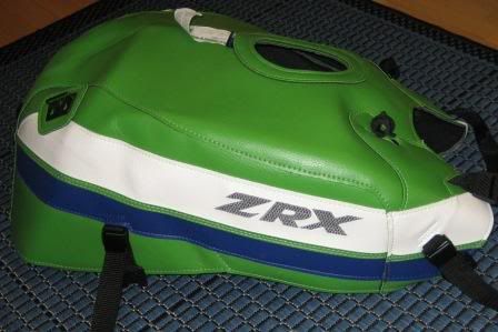

Tuommonen Bagsterin käyttämätön tankinsuojus/tankkilaukunpidike tarjolla jos jollakin on kiinnostusta. 50€ + kulut. Löytyy myös tuolta myyntipalstalta. Aikoinaan pyörä vaihtui ja tuo jäi pyöriin nurkkiin. http://i160.photobucket.com/albums/t...o/IMG_5655.jpg
no onhan tuossa vähän saanut sovitella. onkos porukalla tietoa kuinka helpolla se 9r keula tonne menee
Ehkä hiukan helpommin, tiä sitten. Onhan jenkit modannu 14-satasen zetorinkin keulaa tohon.
Mutta, ihan hieno rojekti. Tosin voinen sanoa, että vakionkin modaaminen uusilla jousilla, ja muilla sisuskaluilla tuo huomattavaa parannusta ajo ominaisuuksiin, ja toki stereoperän paremmat iskarit. Öhlinsit olis kivat, mut sikahintaset, niin piti tyytyy pikkusen edukkaampiin.
Se etupään emäakseli on todennäköisesti teetettävä kaikkiin usd projekteihin. Omaani olisin tilannut jenkeistä zx14r keulan , mutta satuin löytämään 12r täydellisen etupään jarruineen ja vanteineen täältä suomesta. Tuolta http://www.zrxoa.org/forums/index.php löytyy paljon juttua , kuvia , neuvoja keulanvaihdosta ja kaikesta muustakin mikä liittyy zrx kawoihin
