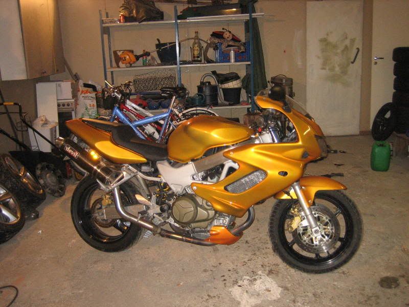

siinäpä se nyt maalattuna.
eli värinumero hornetista
laatu ei oikein miellyttänyt, mutta mutta...
http://i41.photobucket.com/albums/e253/maneesi/001.jpg
Aika siisti väri on kyllä. Varsinkin auringon paisteessa.
Jäikö appelsiinille, vai mikä on ongelma?
Komian värinen!
Maalasitko itse vai maalarillako käytit?
-Jos maalarilla niin mitä otti pyörän maalauksesta? *http://www.moottoripyora.org/iB_html...ons/tounge.gif
värivalinta tuntuisi kyllä osuvalta,mutta laatu ehkä hieman huono.
hiontajäljet näkyy parista kohdasta,yms.
toisekseen maalari otti hommasta 180e,joten halpaa...
mitäköhän OIKEA maalari ottaisi?
ehkä sillä nyt sitten tämä kausi ajetaan http://www.moottoripyora.org/iB_html...ns/biggrin.gif
Hyvältä näyttää!
Mulla on just sama urakka takana...jälki tosin on mitä on kun tein itse ja säästin http://www.moottoripyora.org/iB_html...ons/tounge.gif
Jäi pinta hieman appelsiinille, mut ei haittaa, oli meinaa ensimmäinen maalaus homma mitä tein.
Ei muuta kun Jaffa tarra kylkeen ja http://www.moottoripyora.org/iB_html...02moto_prv.gif
jos alkaa pinta tympimään niin kali-kali mattamustalla huntu vaan päälle. niin kyllä itse aion,mutta eiköhän se nyt vielä pysy.
katsotaan alastaron ruosteenpoiston jälkeen kun ratakausi taas alkaa http://www.moottoripyora.org/iB_html...ns/biggrin.gif
timmiehh: joko aussiloma ohi?
vuokrasitko pyörän? toivottavasti sen oikean http://www.moottoripyora.org/iB_html...icons/cool.gif
