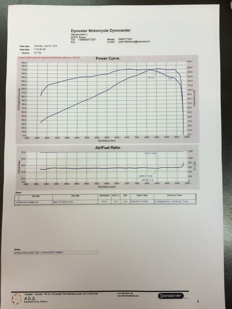

Onko teillä ollut ongelmia kytkimen luistamisen kanssa, kävin säädättämässä motoni dynopenkissä ja
penkittäjä arveli kytkimen luistavan 8500-9500 kohdalla koska dynolapussa siinä kohtaan pieni monttu..?
http://http://i1372.photobucket.com/albums/...sbyly2yhq.jpeg
Osoittautu muutenkin vähän erikoiseksi säätäminen koska oma boxi säätelee koko ajan samalla omiaan niin ei saanu 2 samanlaista vetoa samalla säädöllä, on kuulemma niin hienoa tää nykytekniikka, sekä rajoittimen toiminta
on erillaista eri vaihteilla..
