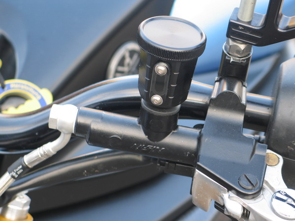

onko kellään tietoa että missä vehkeessä on samat korkit nestesäiliöissä ku YZF 750 R vehkeessä? tekis mieli vaihtaa ne billet korkkeihin kun pyörä kiiltää jo ihan kiitettävästi http://www.moottoripyora.org/iB_html...ons/tounge.gif
kytkin säiliö 30mm
etujarru 50mm
takajarru 46mm
eikös se ole alsaa se oma korkki? mää en muista oliko vai eikö. noita muovisia perus säiliöitähän saat vaikka purkaamolta jos ilmoitat vain että ehjät pitäisi olla ja alu kannella. eikös sulla ollu sorvi? kun niitä kaatuma tappejakin ajelit? sitten vaan korkki sorviin ja ylä pinta tasaiseksi ja samalla kiiltämään http://www.moottoripyora.org/iB_html.../smile_org.gif
TAI
unohda noiden korkkien vaihdon. osta samantein uudet säiliöt kokonaan! http://www.moottoripyora.org/iB_html...icons/cool.gif
