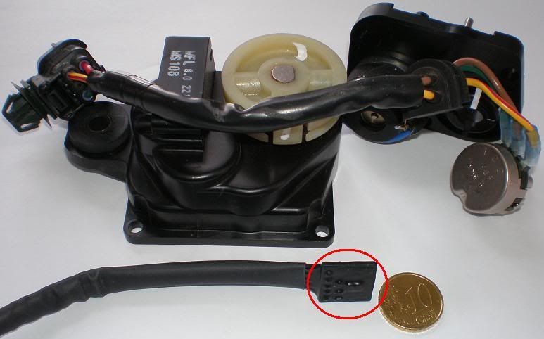

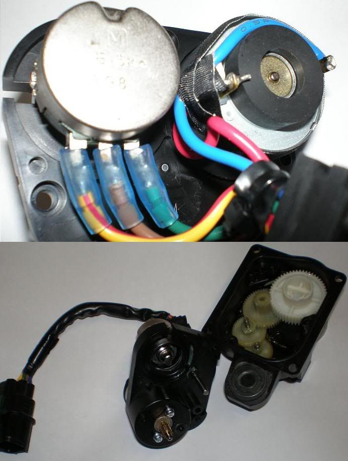

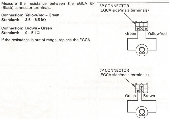

Tuli ostettua 08 1000rr, siinä on powercommander 3 ja yosimuran koko putkisto.
Pyörä antaa vikakoodin 23 eli lampda?
Ostin siihen sen lampda huijarin mutta silti vilkuttaa koodia 23, olisko jollain vinkkiä millä sen koodin sais kuriin?
Vai millä kikalla porukka on saanu sen valon sammuun putkiston vaihdon jälkeen?
Saako tuota vakioputken läppävaijeria mitenkään kireemmälle. Tyhjäkäynnillä tuntuu pitävän mukavan oloista räminää tuo läppä putkessa.?
