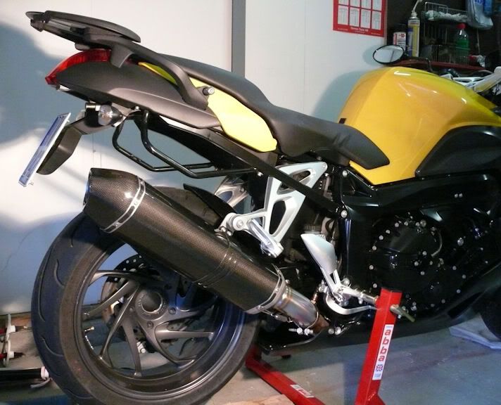

Hotcam II, asennettuna. Putken kulmaa pitää varmaan vielä vähän säätää.
http://i164.photobucket.com/albums/u...2R_hotcam2.jpg
Ompas se hieno http://www.moottoripyora.org/iB_html.../thumbs-up.gif Tossa tulee vaan kuule houkutukseksi lyhentää pikkasen... http://www.moottoripyora.org/iB_html...ons/tounge.gif Pornohan se on tolleenkin, carbon sopii hienosti pyörän muuten niin härskiin lookkiin.
Pitkähän se on... ja pituudella on kuulema väliä. Koetan onneani muutoskatsastuksen suhteen. Saa nähdä, miten käy, kun tuossa uudessa putkessa ei ole katalysaattoria. Hyväksymispapereiden mukaan tuo putki on päässyt läpi Luxenburgissa (E13). Mittaukset on tehty äänen ja päästöjen osalta.
Tuli myös asennettua CFP -carbonin tekemät käsisuojat. Nyt näyttää siltä, että pitäisi viimeinkin ottaa käsittelyyn kilpiteline ja maalauttaa lamppu mustaksi.
Huomaa kuvassa "Abba Superbike stand". Ehkäpä paras ostos ellei Vario -kahvoja oteta huomioon.
Edit: korattu kiroutusvihre
On se hirveän näköinen. niin kuin on koko pyöräkin. Mutta kai ne sitten yhdessä täydentävät toisiaan.
Tuo ABBAn vekotin näyttää kyllä toimivalta laitteelta. Kiinnitti heti huomiota. Mistä ostit ja mitä maksoi?

Maksoi kotiovelle kannettuna jotakin 160 euron paikkeilla. Kallishan se on verrattuna taka-akselinostimiin. Nyt paketti näytti maksavan 119 puntaa ilman etunosturia. Itse katsoin pärjääväni ilman sitä.
Täältä tilasin
Jocke on kirjoittanut aika pätevän arvostelun tänne
Tuo kieltämättä fiksu laite. Ja aika tarpeellinen, jos takapyörän irroittaa eikä ole keskiseisontatukea.Lainaa:
