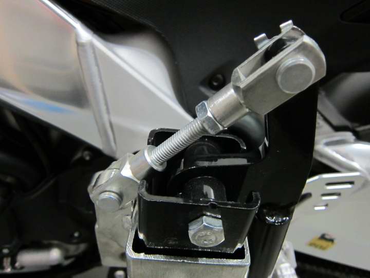

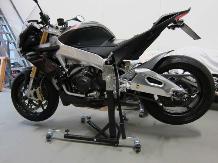

Nyt on pukki koeponnistettu..
Tollaseen asentoon sai lopulta pyörän nostettua säätämisen ja kokeilun kautta. Edelleenkin nostaa takapäätä enemmän, mutta on hyväksyttävässä asennossa.
Liite 6308
Liite 6311
Holkki tulee jonkin verran ulos rungosta
Liite 6309
Kun laitoi aluksi tappilevyn keskelle asennuslevyä nousi pyörä vain takaa etupyörän jäädessä käytännössä maahan. Siirtämällä eteenpäin kiinnityskohtaa asennuslevyssä(sen mitä pyörän kiinnityskohta/pukin säätö antoi myöten) pääsin edellä nähtyyn lopputulokseen.
Liite 6310
Pukin tekijä oli mitä ilmeisimmin laittanut kiinnitysreijän väärälle puolelle pukkia :D, johon mukana tullut pultti oli auttamatta liian pitkä. No rautasahalla asia korjaantui. Eipä tosin työnnellä pyörää kovin suuren kynnyksen yli.
Liite 6312
Vipuvarren välitystäkin piti hieman säätää. Lukittu ihan hyvin kylmiltään, mutta kuormattuna ei lukittunut enää ilman säätöä.
Liite 6313

Ostaisinko uudestaan? Kyllä. :thumbup: Hintaisekseen ihan hyväksyttävä peli. Kiitos puuhamiehille kimppatilauksesta. Suosittelen kyllä parin asennuskaljan varaamista. :grin: Ei tota asentele kuitenkaan mainosvideon parissa minuutissa.
Whaat? Mulle tuli nejä kuusiokolo lukitusruuvia joilla ei tuota ongelmaa tullut. Sormiruuvit jätin käyttämättä ja laitoin lukitusruuvit kaikkiin.
Kuullostaa huikeelt vehkeelt
Nyt sain pukin asennettua ja loistavasti toimii. Kätevää kun voi irrottaa etu ja takaiskarit samaan aikaan ja pyörää pystyy roudaamaan pitkin tallia miten lystää. Ei ollut mitään ongelmaa etupainoisuuden kanssa kun laittaa pukin siten että se työnnetään ilmassa holkkeihin. Jos sen säätää sellaiseksi että sen voi rullilla työntää pyörän kylkeen niin voi olla ettei keula nouse.
