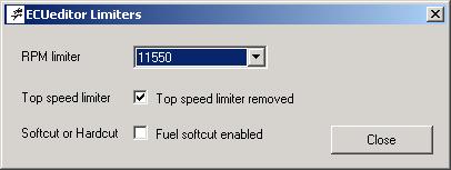

Yammusta ei ollut varma tieto. Se rajoitin ei ole pakollinen, mikäli välitys ei riitä siihen yli 3 markkaan laskennallisesti. Ja tosta 303km/h kulkeneesta se on ohitettu, mikäli moinen on.
Kawasta ja Suzukista löytyy. Hondassa ei taida olla lyhyen välityksensä vuoksi. Eiköhän tuo aika monessa pyörässä ole ohitettu, jotka kentällä ajaa. Laittaa vaihdenäytön jossa TRE-mod samassa, tai värkkää ite sopivat vastukset sinne. Toinen vaihtoehto pidempi välitys, ei rev. limitteri kutosella enää pysäytä sinne 290 tietämille(laskennalliseen 299). Eihän se toki sitä tarkoita, että kaikki pääsisi edes sitä 300 olipa ohitettu tai ei.
Tuo TimingRetardEliminator:han perustuu
-Sopivalla vastuksella( esim. gsx-r 1000 ja busa 6,8kohm) pyörä käyttää joka vaihteella 5 vaihteen sytytyskarttaa. Näin ollen se kiertää joka vaihteella tappiin saakka= huippunopeuden rajoitin ohitettu. Lisäksi nimensä mukaisesti poistaa timing retardin(sytkän myöhästyksen) vaihteilta 1-3 luonnollisesti kun käyttää 5:sen karttaa jossa TR:ää ei ole.
Ja nämä 299km/h limitterithän tulivat v. 2001 vai 2002. Eli ensimmäisen mallin busissa ja 12r:ssä ei moisia vielä ole. Tämän jälkeen japsipyörien mittarien asteikkokaan ei ole saanut yltää yli 299. Joten kaikissa 01-> Gsx-r1000 , busassa, 12r:ssä, kaikissa kymppiärrissä jne. lisänopeutta on saatavilla ohittamalla nopeudenrajoitin.
Vai rajoittimia... on ilo omistaa Hayabusa. http://www.moottoripyora.org/iB_html...icons/wink.gif
http://www.hiekkalaatikko.org/ecueditor_limiters.jpg
