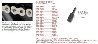

Olen liian köyhä ostaakseni mitään halvalla (enää, oppinut toivottavasti läksyni), yritän ostaa kamaa joka kestää jälkipolville. Kaverin D.I.D KM500R:llä viimeksi vaihdoin ketjut ja oma samanlainen ostoslistalla. Ja vasaralla takomisen ja arvailun sijaan mr OCD pakottaa tekemään hommat speksien mukaisesti, esim.:
https://i.imgur.com/K4hfi4i.png
Ymmärrettävästi kukin tyylillään, varmasti homma toimii monesti yhtä hyvin sinnepäin takoen :D
Jos ei osaa vasaralla naputtaa niitinpäätä oikeaan mittaan, ettei tule murtumaa, eikä linkki ala jumittamaan, niin ei kannata olettaa etteikö joku muu osaisi sitä tehdä. Tämän tyyliset oletukset eivät edes jaksa naurattaa vaikka miten monta hymiötä laitetaan lauseen perään.
Joku voisi tuohon vastata että monet erikoistyökalut on tehty niille jotka eivät suoriudu tehtävästä vaihtoehtoisilla menetelmillä. En toki viitsi alentua sille tasolle joten jätän sen kirjoittamatta.
