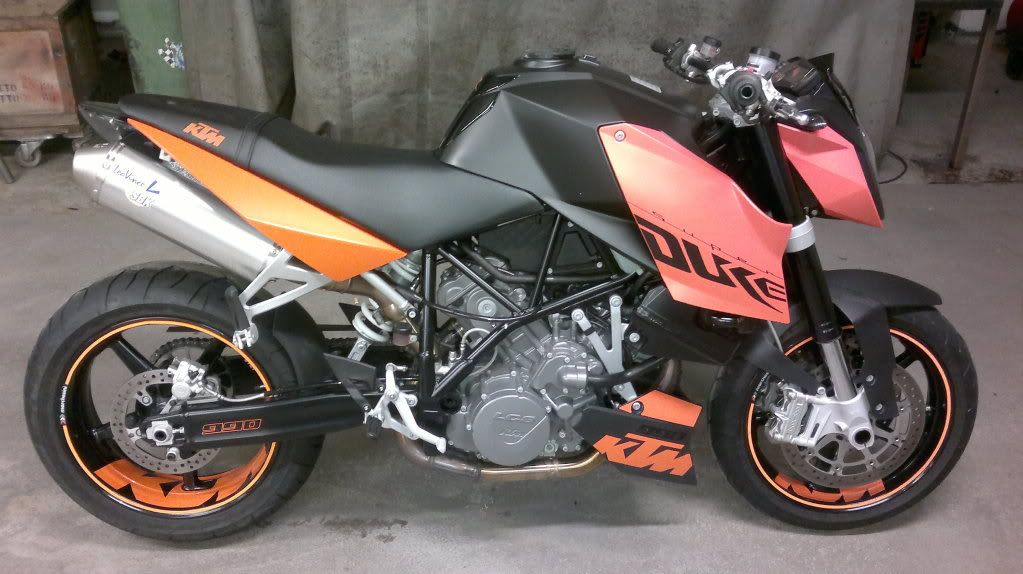

Hyvältä näyttää...noi vanteet on aika hauskat.:thumbup:

Jos saa udella Kassu4, niin mistä oot hommannu noi KTM logot vanteisiin..? olen samanlaisia koittanu metsästää ebaystä mut ei löydy.
Joo pitänee kysellä täälläpäin joltai tarrafirmalta kans paljonko ottasivat jos tekisivät.. joskus noita on kai joku iha kaupannukki mut ei vaan löydy enää mistää.. :)

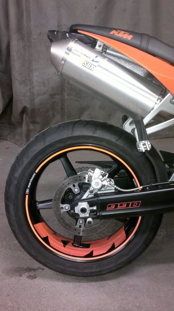

Tuote oli nimeltään "Sticker Jante Duke KTM 690 990 950 RC8 hypermotard (160653096295)"
- mukana paketissa tuli nuo oranssit KTM- logotekstit vanteiden sisäpuolelle (eteen ja taakse)
- reunateipit 17" vanteille
- molemmista sai valita oranssi / valkoinen (itse valitsin logoteipit oranssina ja vannereunat valkoisina)
- hinta 39,- ja rahti Suomeen 6,-
Itse kommunikoin nuo haluamani värit näin "I would like to have rim round side parts in white color, please? (Middle KTM in orange and Racing in white as in photos)" ja oikein tuli

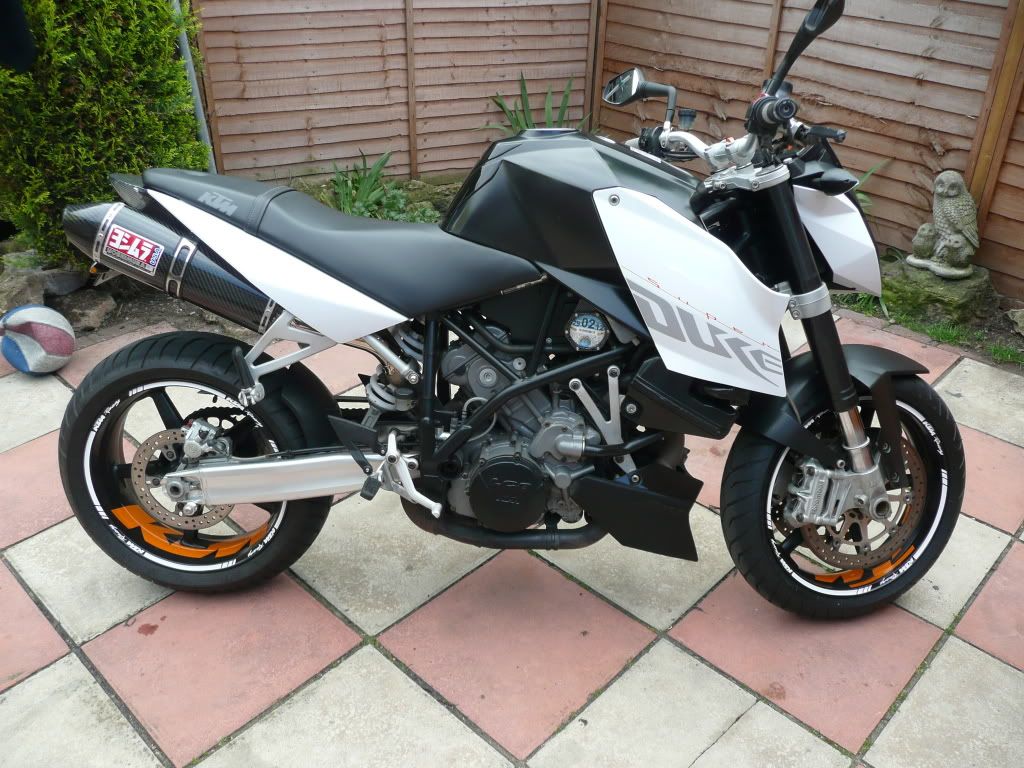

Itse en ole vielä noita päässyt asentamaan, mutta tässä yksi kuva lainattu UK KTM Forumilta, jossa samanlaiset tarrat ja samasta paikasta tilattuna mopossa kiinni:
