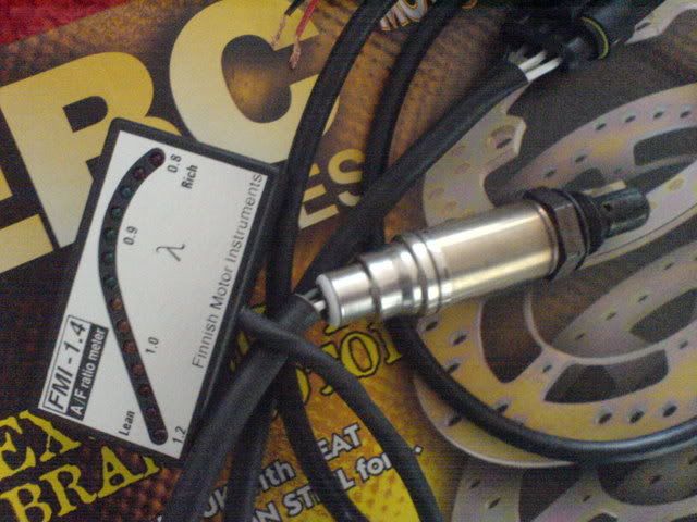

Jos tolla sais vähän tarkempaa jälkeä kuin persdynolla.

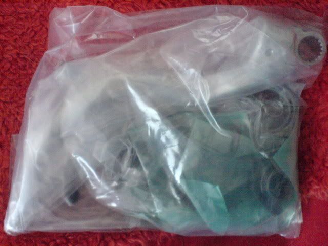

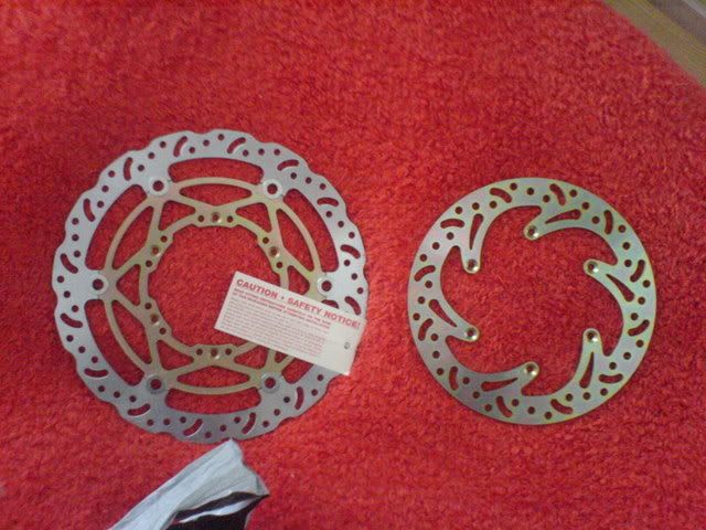

Tommoset tuli vielä hankittua, 260e yhteensä. Ei sillä että orggikset olis vielä loppu, ne vaan laitetaan enskavanteisiin. Olisin ottanut ihan tavalliset mutta varastossa oli vaan noita teinipipareita eteen. Onneks nyt on varsin maltillisesti aaltoileva.
http://i2.photobucket.com/albums/y11...s/DSC00710.jpg
Ja viimeiseksi kuva-arvoitus:
http://i2.photobucket.com/albums/y11...s/DSC00712.jpg
