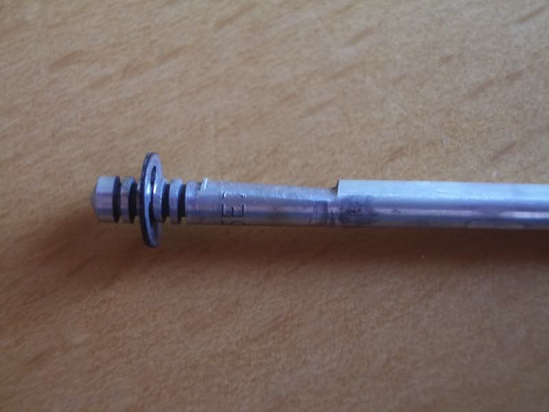

Hiljaista on topicissa, alkaakohan nämä vanhemmat suzzut olla vmpk:on siirtymässä... Ajokausi takana ja huolettomia kilometrejä suzzulla tuli 8732km. Nyt sitten talvella pitäisi ehostella laitetta. Tänä viikonloppuna tuli korjattua venakoppa kiinnityspulttien kierteet kaikkiin laakeripukkeihin v-coil irtokierteillä, nyt taas pystyy kiristämään venakopan tarpeeksi tiukkaan ettei vuoda. Samalla tsekkasin venttiilienvälykset ja parin venttiilin välystä joutui hienosäätämään hiaman. Tänään olin sitten niputtamassa suzzua ja kohtuu hyvin sain niputettua pyörän. Bensatankista otin anturit ja hanan pois ja tuli todettua, että tankki on aika pahasti ruostunut sisältä eli sitruunahappo kylpyä ja por15 tankin pinnoitus sarjalla ajattelin ehostaa tankin sisäpuolen.
