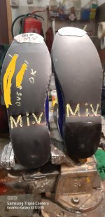

Mahtaako joku osata selittää mysteeriä.
Honda CRF 450R 2019. Moottorin pohjassa tällaiset tekstit. Kuva liitteenä.
Ainakin sen noista tulkitsen, että kone on ollut leväällään, mutta mitä sinne on tehty kun nuo on haluttu jättää tiedoksi seuraaville? Kiitos jos jollain on vinkkiä. Laite toimii moitteetta, kunhan hämmästelen näitä hieroglyfejä. :D
Enduro-lajisääntö:
041.11.2 Osien vaihtaminen
Moottoripyörästä ei saa vaihtaa seuraavia osia (runko (emäputki), kampikammio, pyörän navat).
Entinen kisaenska josta merkattu kisoissa kampikammio?
Komppaan Maja2:sta...
Varmasti enskakisan ja melkein varmasti Päijänne-ajon merkinnät kun se taitaa olla ainoita kisoja missä noita merkitään. Rungosta / emäputkesta ja navoista voi tosiaan löytyä myös maalimerkit.
