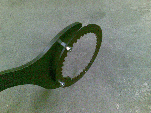

edit. vtwin ehti eka laittaa tuon kytkintyökalun http://www.moottoripyora.org/iB_html.../smile_org.gif
säästä vanhasta kytkinpakasta muutamia levyjä(sekä kitka- että välilevyjä), niistä saa tehtyä työkalun jolla pitä koria paikallaan sitä isoa mutteria irroittaessa ja kiinnittäessä.
http://lh5.ggpht.com/__048Eoe0sFE/TB...0%28001%29.jpg
tosta puuttuu kitkalevy(t).

Jos on kuivakytkimellä varustettu Ducati (kuten Athenella käsittääkseni on) , niin pärjää ilmankin tuota, ottaa vaan kytkimen kopan auki ja pyörittelee kytkimestä.Lainaa:
(boy007 @ Joulu. 29 2010,17:26) kirjoitti
SF on juu kuivakytkinmalli vielä.. Saa muuten nähdä kauanko Ducati vielä suosii ja valmistaa kuivakytkimiä. Jotenkin http://www.moottoripyora.org/iB_html...ons/inlove.gif persoonallinen se ääni tosin on http://www.moottoripyora.org/iB_html.../smile_org.gif!!
Märkäkytkin aukeaa omatekosella työ kalulla,Lainaa:
(Athene @ Tammi. 14 2011,20:42) kirjoitti
kaksi latta rautaa joissa ruuvvireiät joista
pitkät pultit joilla kiristää jarrupakan kiinni,
tätä ennen laittaa sopivan hylsyn akselissa kiinni
pitävään mutteriin. Sopiva rautapala rattaiden hampaiden
väliin ja tietysti vaihde päälle ja ei kun paineilma
ruuvinväätimellä auki,...
Tuo työkalu sitten syntyy kun joudut vaihtamaan
osia, älä heitä menee vaan tee työkalu,...
