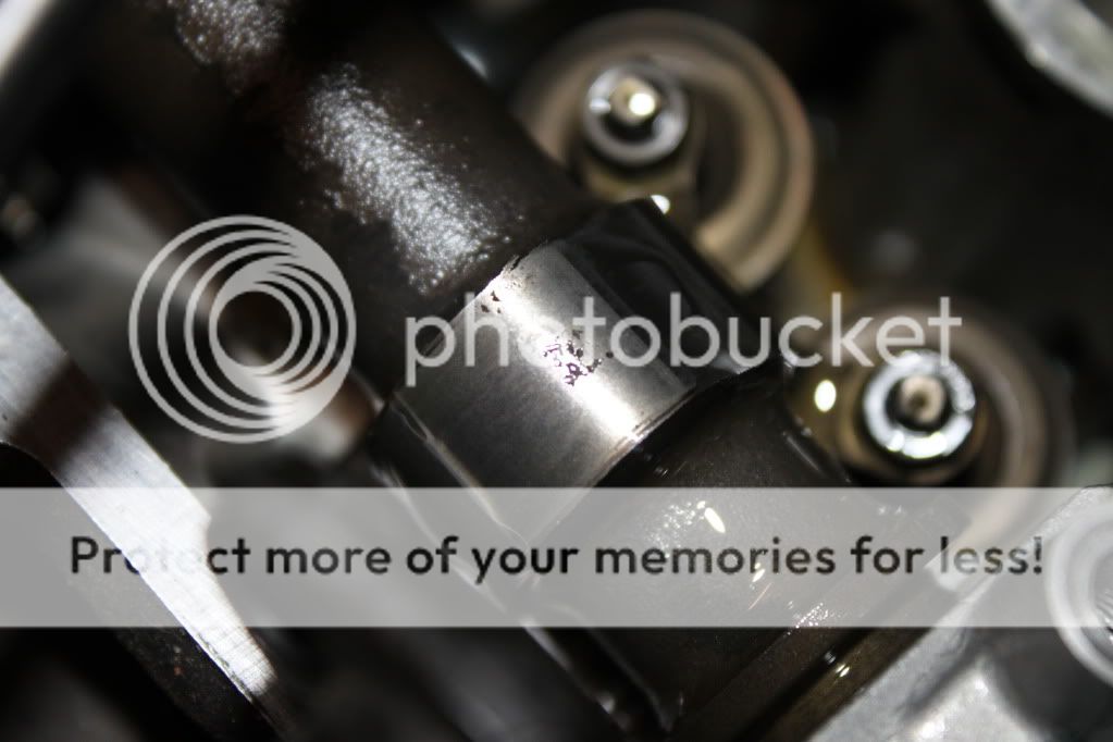

Tässä kuvassa ykköspytyn imunokka, suunnilleen tällaisia nuo kaikki vauriot ovat:
http://i731.photobucket.com/albums/w...1/IMG_1593.jpg

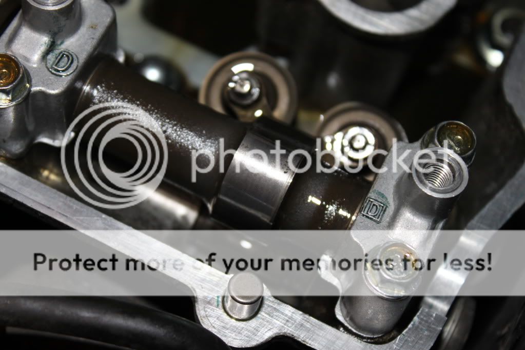

Tässä kuvassa pahimmin syöpynyt kakkosen imunokka:
http://i731.photobucket.com/albums/w...1/IMG_1594.jpg
Muiden nokkien vauriot on lähes olemattomasta tuohon ykkösnokkaan asti, mutta kaikissa on jotain pientä. Mitään muita vaurioita, kuten naarmuja ei näy ja nokat ovat muodossaan, ei siis pyöristyneet. Kynnellä kokeilemalla nuo tuntuu lievänä epätasaisuutena, sormella kokeillen ei ollenkaan, varsinkin jos on öljyä välissä. Säädettävää venoissa ei käytännössä ollut, olivat edellisen säädön jäljiltä vielä ihan toleransseissa.
