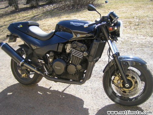

Tässä mun kotikulmilla on vanhemmalla harrastajalla yx ollut jonkin aikaa myynnissä-
http://www.nettimoto.com/triumph/trident/952838
Itselläni ei ole ns. "oma lehmä ojassa" eli en sen kummemmin tunne myyjä enkä pyörää. Pari kertaa olen pyörän nähnyt "kylillä" ja vaikutti ulkoisesti erittäin siistiltä yksilöltä.
