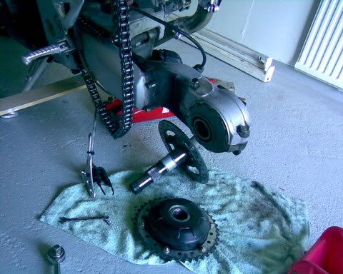

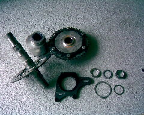

No nyt on takalaakeritkin sitten rasvattu. 4h meni aikaa. Ja tuosta suurin osa ihmetellessä. Itse napaa en purkanut kun vain yksi laakeri oli avonainen ja sen sai helposti rasvattua. Muut laakerit oli suojattua tyyppiä.
http://i11.photobucket.com/albums/a1...u/Image001.jpg
http://i11.photobucket.com/albums/a1...u/Image002.jpg
